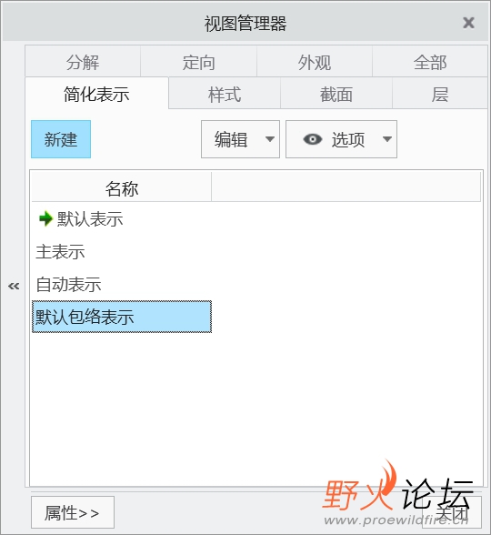

每次打开都会有提示打开表示,怎么取消呢?

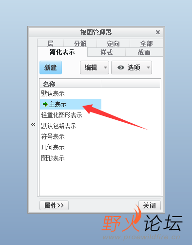

选择主表示

选择主表示后也是一样,每次打开改零件或者组件都要重新选择

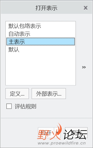

发表于 2025-4-8 10:05 | 显示全部楼层
这里选择
