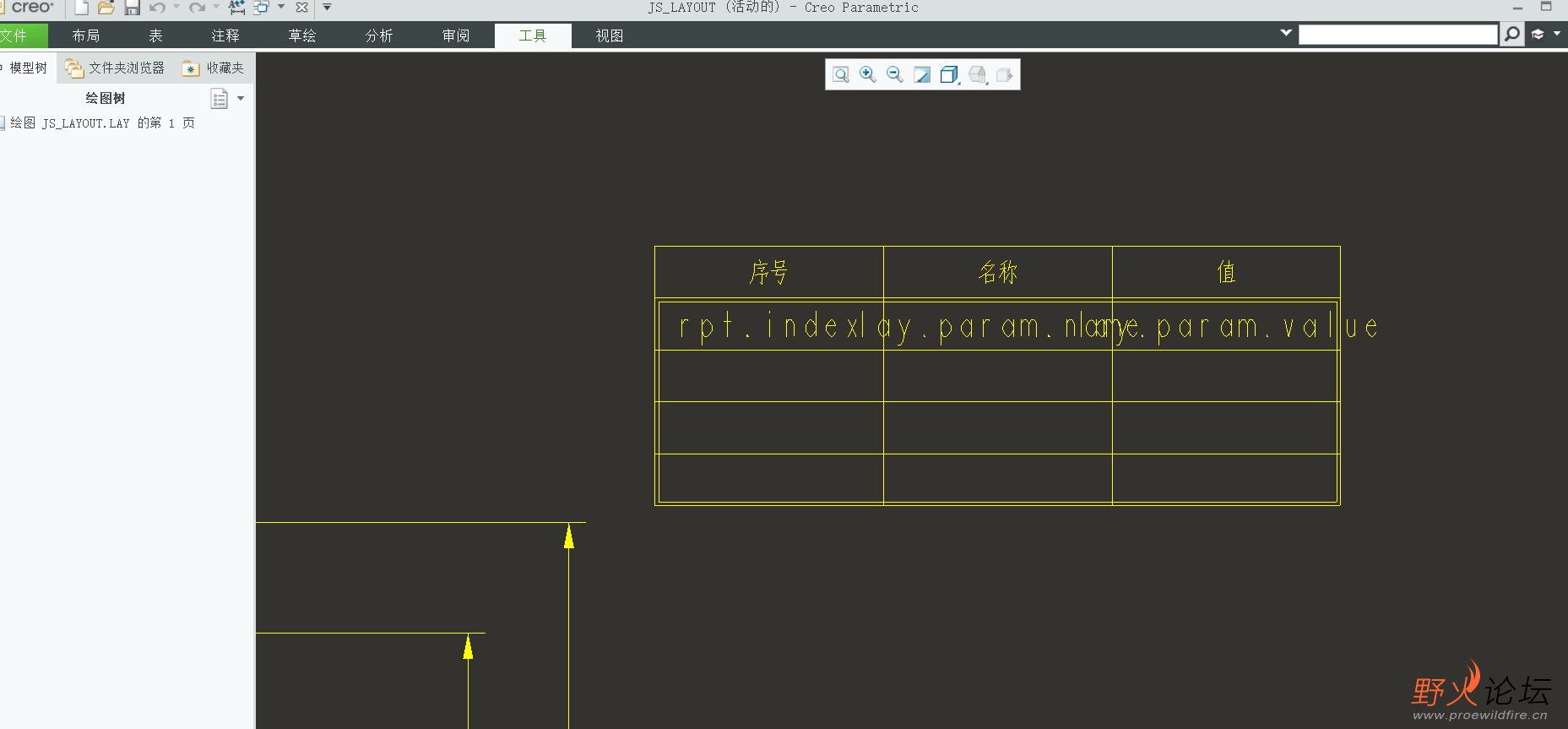

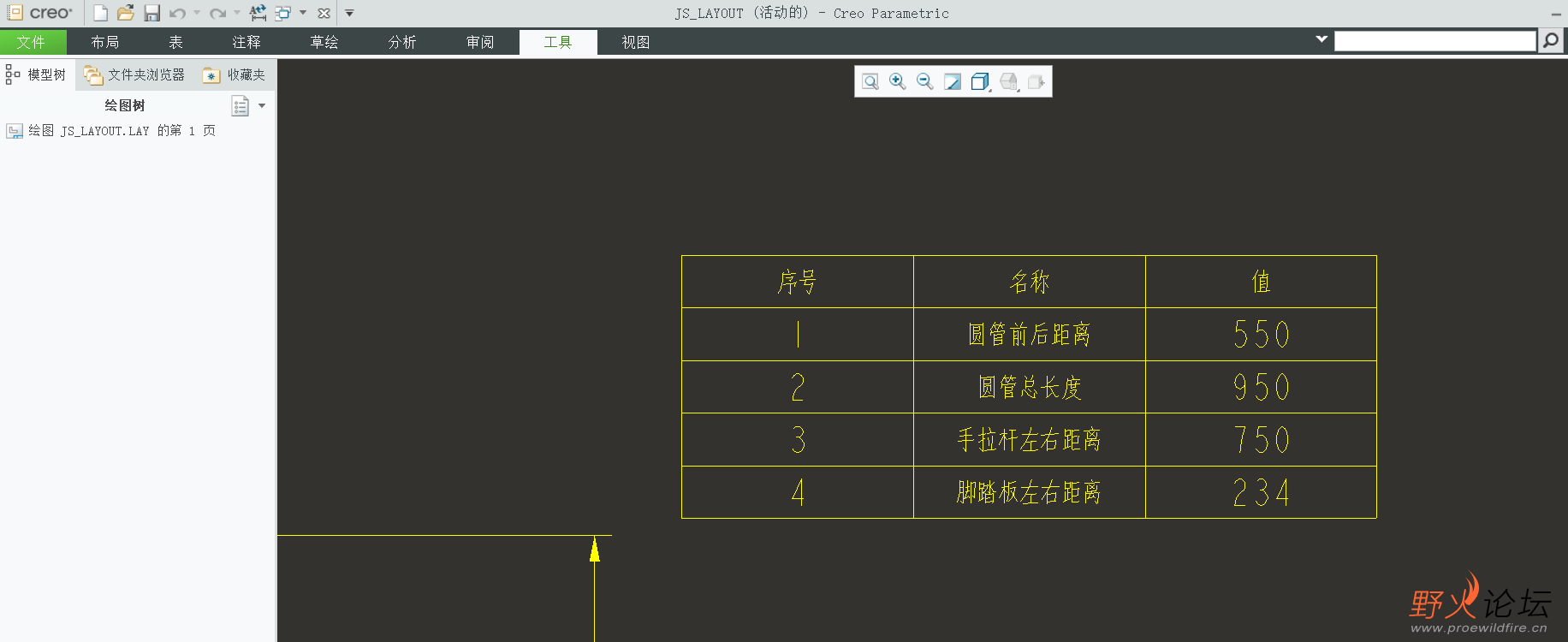

前两个参数还正常可以使用,到了后两个就提示不能分配了,调用的是布局里的参数,也不知道哪里出问题了

计算过程尺寸有冲突呗

自己看书再回想下,搞清楚了 ,是我自己的问题,骨架里已经把这四个参数的关系定义好了,我在装配文件里又定义了一遍,结果最后两个参数和骨架里定义的不一样,冲突了,回复记录下
