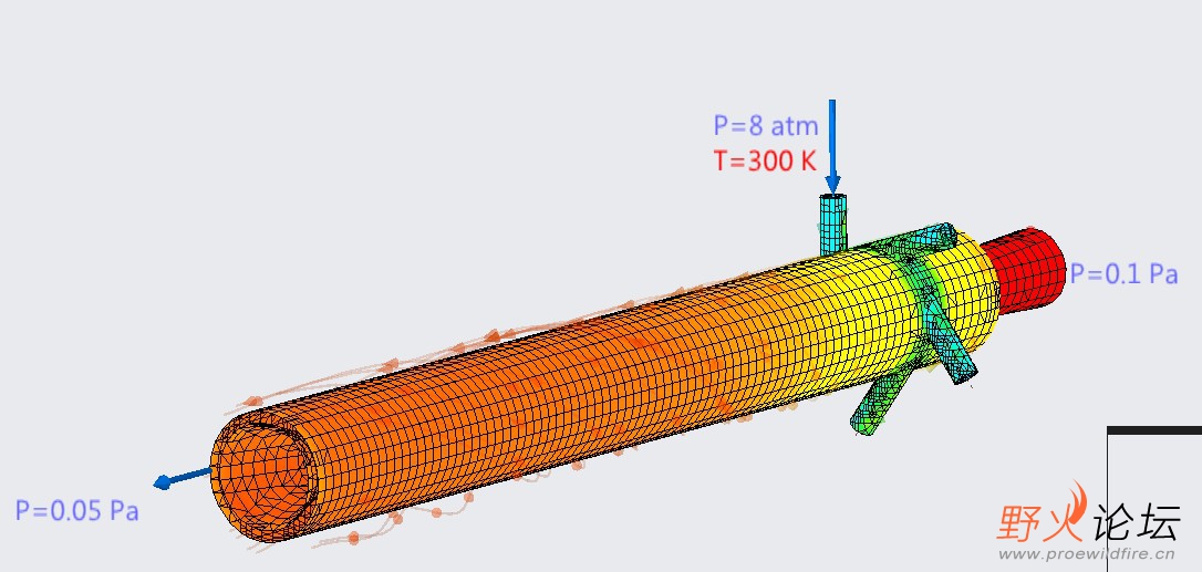

[求助] flow analysis涡流管怎么分析的?跟现实不一样啊
45
发表于 2025-4-6 22:16 | 显示全部楼层 |阅读模式
学了一点点,但是完全没到家
应该一端冷一端热,没想到结果居然是一端热,另一端更热
有没有大佬分析下?
479
490
