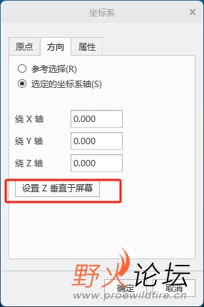

creo中将模型定向至某一位置,并在视图管理器中保存了此视图。请问此时如何在模型中创建一个平行于当前屏幕的基准面?

发表于 2025-4-7 09:25 | 显示全部楼层
通过先创建坐标再建基准面

发表于 2025-4-7 09:59 | 显示全部楼层
96
140
 楼主| 发表于 2025-4-8 09:08 | 显示全部楼层
收到, 谢谢!本来以为一个很简单的操作问了很多人都不知道,在这有答案了,再次感谢!
