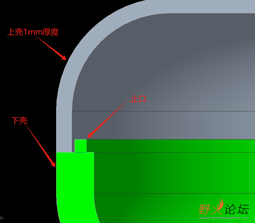

像图片所示,上壳只有一毫米厚,要与下壳配合,姑且不论下壳的壳厚,上壳要怎么做,才能与下壳配合?

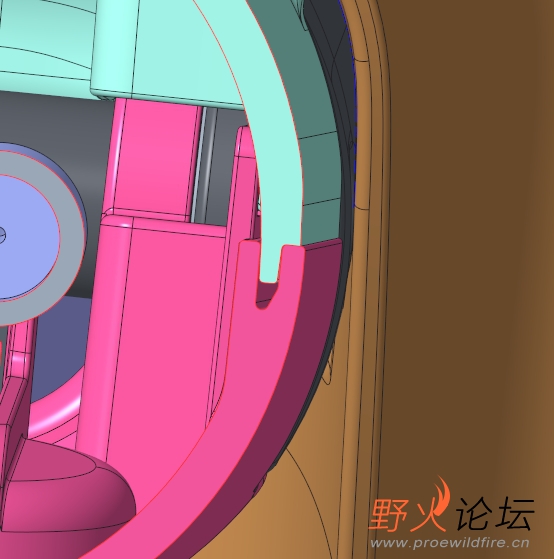

上壳竖直部分局部加厚到2m,长公止口。下壳长母止口+反止口。怕缩水就局部加厚。局部加到壁厚最少1.6mm。然后壁厚变化的地方做一个大渐变。越大越好。否则会有应力痕。。但是种单止口结构。外边可能会存在段差。建议上壳的边缘往里偏移0.2mm。然后下壳的边缘倒圆角。类似图片这样的 微信截图_20250408180001.png ,但是我的这个是双止口

1MM的小产品,没有吗

上壳竖直部分局部加厚到2m,长公止口。下壳长母止口+反止口。怕缩水就局部加厚。局部加到壁厚最少1.6mm。然 ...
说的很好,有一点,你在分型面上倒圆角让人看不懂

这里不是分型面,这里是左右哈弗,所以可以倒圆角。这样做两个零件的配合处摸起来非常光滑。提升产品档次。当然也可以做美工线。这样看起来有缝。不过有些公司就算你是分型线,也要求你倒圆角。把分型线做到圆角的下面,只是模具配模什么的不太好配,但是钱能解决问题。
