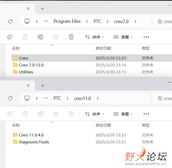

发表于 2025-4-5 21:16 | 显示全部楼层
这种问题我也遇到很多次了,大多数情况是经常安装卸载软件造成的,我一般都是重装系统解决,还有一种情况是和其它的软件冲突,比如我上家公司安装的加密软件,另外,不财版本安装目录下的文件夹是不一样的,比如下面的CREO7.0和CREO11.0

 楼主| 发表于 2025-4-6 20:07 | 显示全部楼层
xtxoxk 发表于 2025-4-5 21:16
这种问题我也遇到很多次了,大多数情况是经常安装卸载软件造成的,我一般都是重装系统解决,还有一种情况是 ...
我记得8.0好像也是有utilities,而10.0只有一个DiagnosticTools,你这个7.0应该是把卸了DiagnosticTools卸了吧?

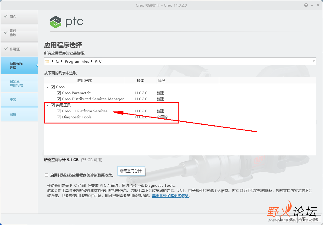

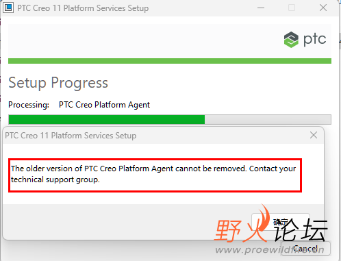

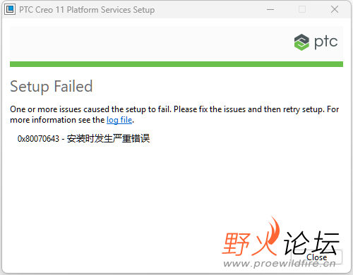

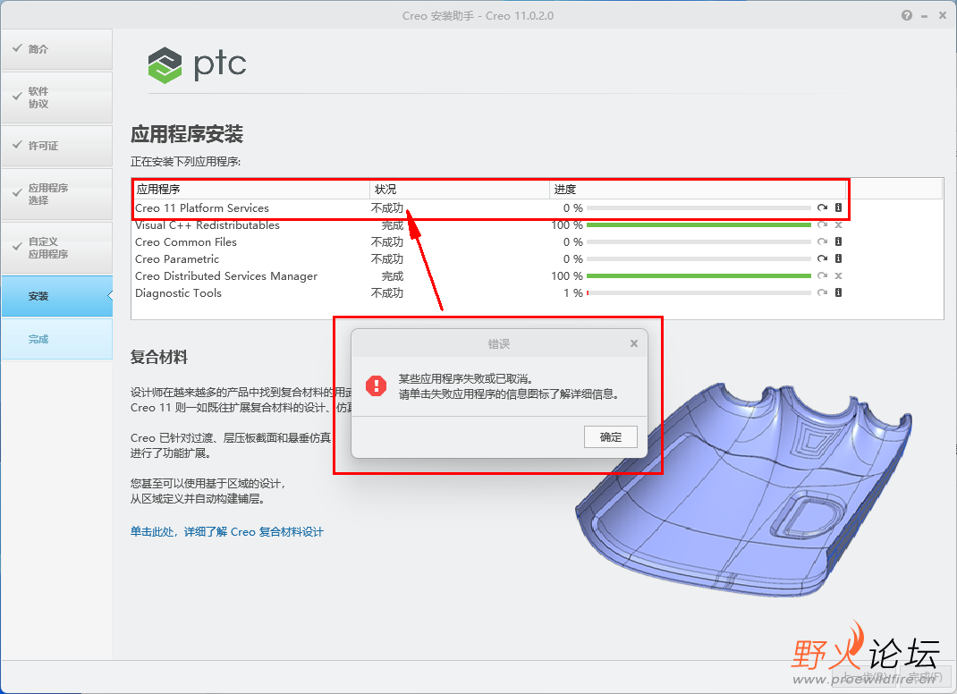

发表于 2025-4-7 11:53 | 显示全部楼层
楼主您好!
之前安装10.0.2版本,今天想试试11.0.4版本;安装失败;按照您的教程还是无法成功安装。
最后下载Windows Installer CleanUp Utility,打开之后删除cero相关条目,果然我在这里发现了cero2.0和4.0卸载残留

已经解决了;关键步骤:清除旧版本文件
4.旧版本文件残留,首先清理安装目录的ptc文件夹,creo可能生成的文件基本是在Program Files/PTC,ProgramData/PTC,Users\用户名\AppData\Local\PTC,Users\用户名\AppData\Roaming\PTC,Users\Public\Documents,依次删除这几个目录;接着用ccleaner或者wise registry cleaner清一下注册表,有条件可以手动进注册表手动搜索creo或者ptc等关键词,逐一删除;最后下载Windows Installer CleanUp Utility,打开之后删除cero相关条目,果然我在这里发现了cero2.0和4.0卸载残留
