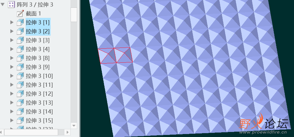

参考阵列是灰色的,不可用
参考阵列是灰色的,不可用

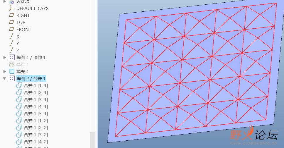

要使用阵列外的一个曲面与阵列中的第一个曲面进行合并,再进行参考阵列,例:

你好,你这个是与填充大面合并之后的参考合并,我的是每个独立拉伸特征之间的合并,

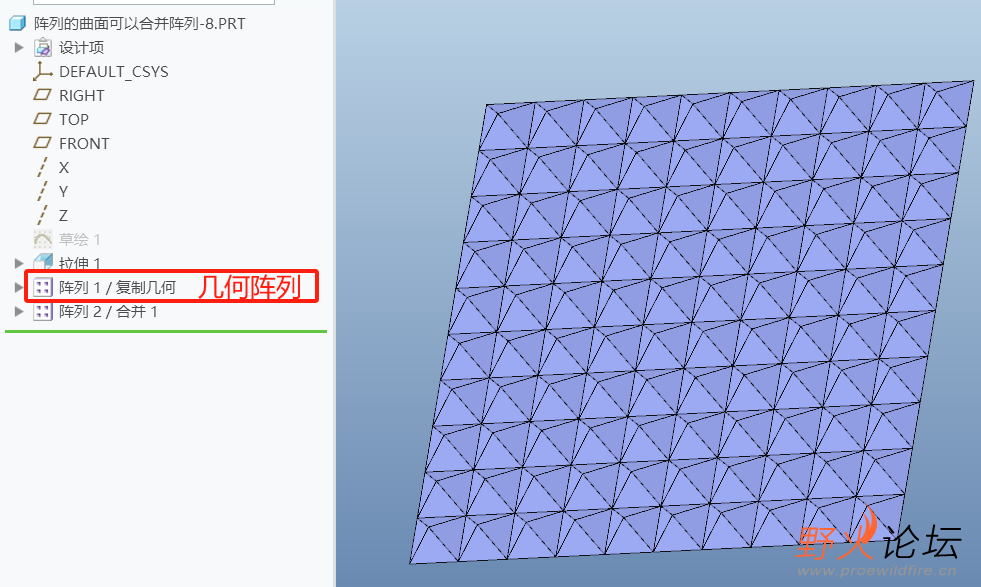

补充一下:曲面阵列时可以不用特征阵列,改用几何阵列,这样就可以把阵列中的曲面进行合并参考阵列。
