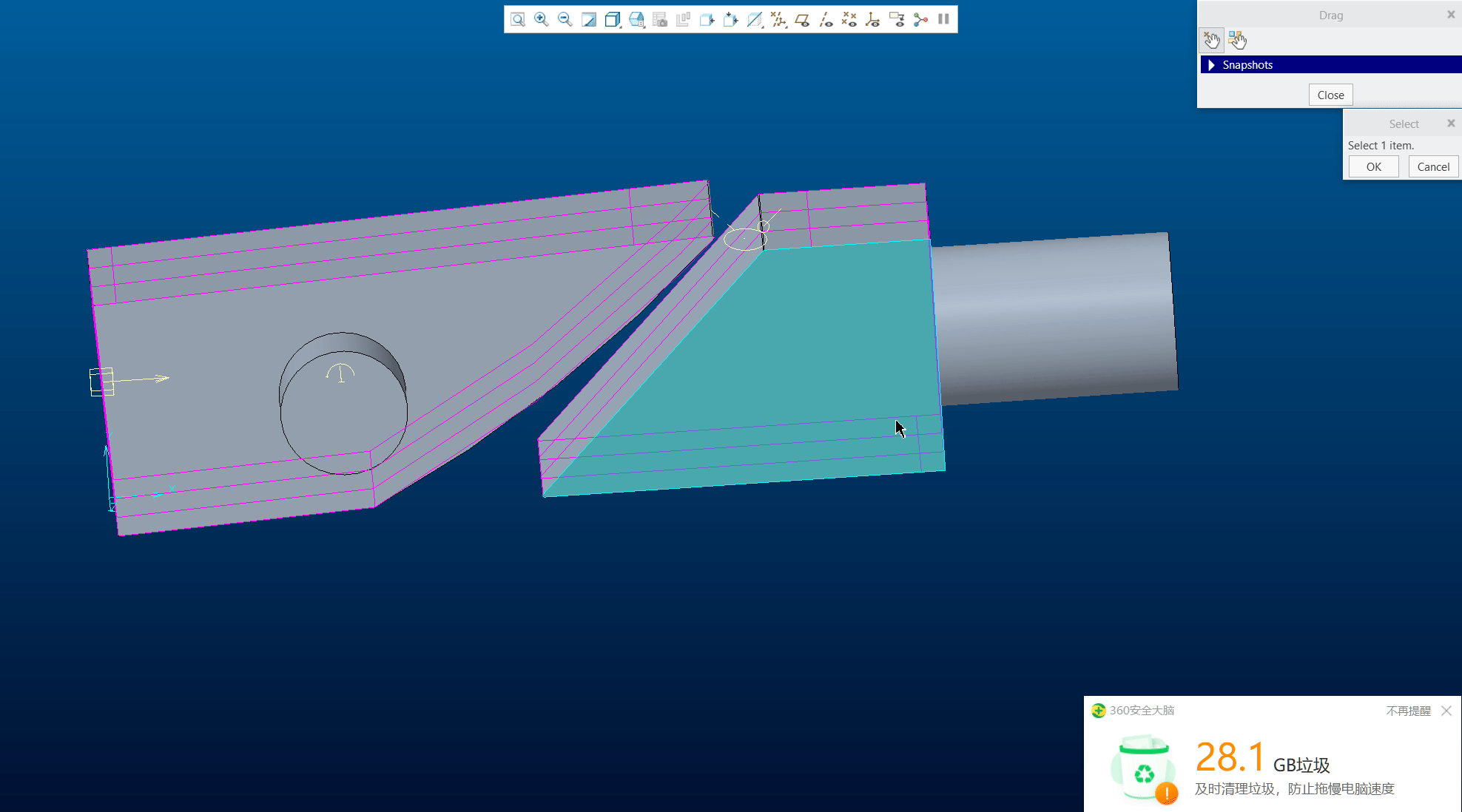

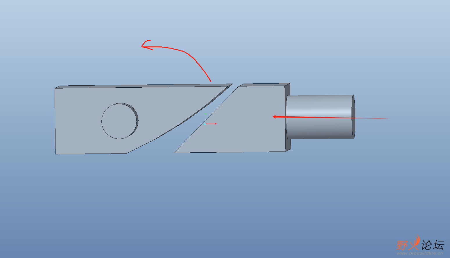

如图,左边的零件我已经设置了销钉,右边的零件也设置了滑块,要怎么样才能将这两个零件的运动关联起来,就是我推动右边的零件的时候,左边的零件往上运动
有大佬帮忙解解惑么,图档是CROE5.0的,电脑上面有CROE10.0

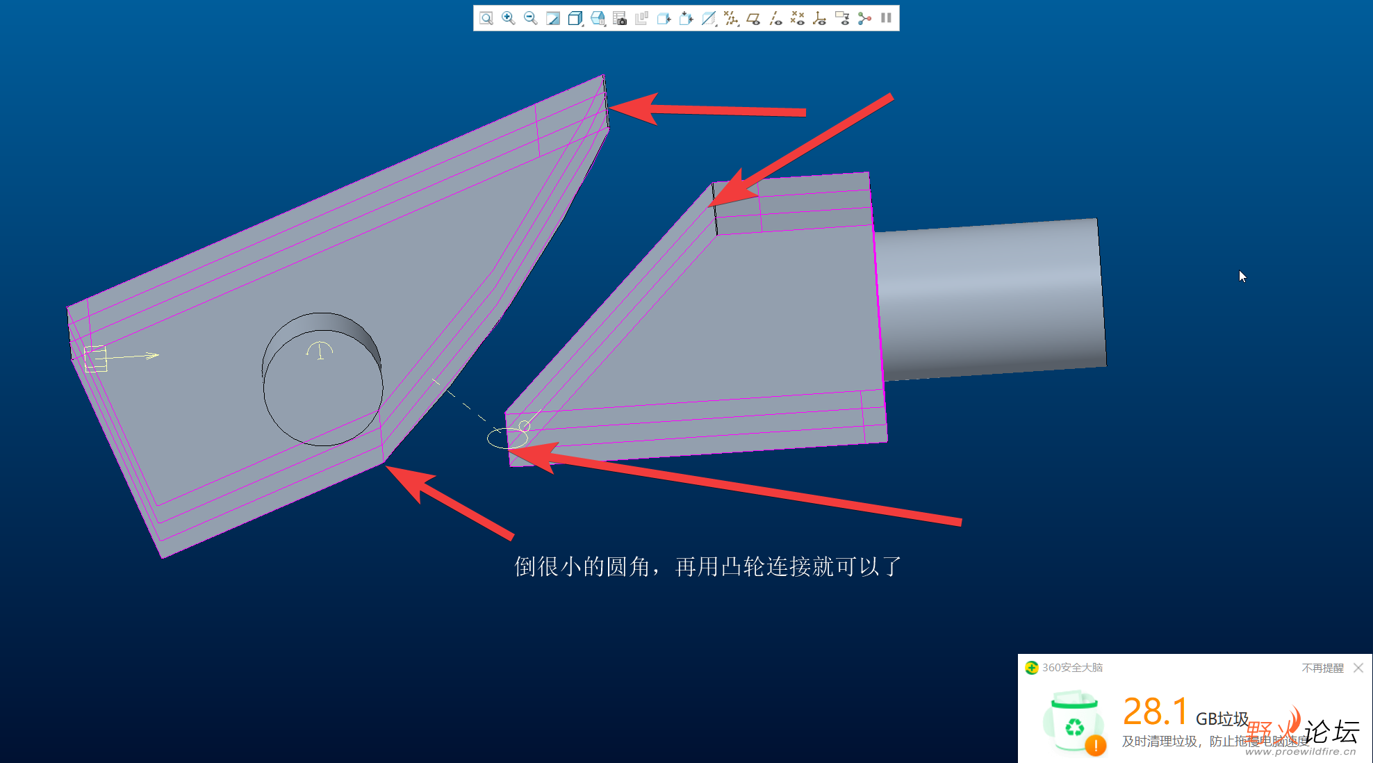

355
436
发表于 2025-4-3 14:51 | 显示全部楼层
在尖角处倒圆角应该就可以了

发表于 2025-4-3 15:59 | 显示全部楼层
两个机构间再新建一个装配。但是你这个两个件是以相切连在一起的,那么有一个要取消一个机构装配,改普通装配即可。取消机构装配的那个零件要用两个组装约束。
219
285
发表于 2025-4-3 16:03 | 显示全部楼层
是这样的,但是有一段相切,,有一段不想切。所以只能运动相切的那一段。这个主要寻找两个零件的接触的方式。找到了,就是一个约束的问题。

发表于 2025-4-3 20:28 | 显示全部楼层
可以用凸轮连接试一下

 楼主| 发表于 2025-4-5 08:17 | 显示全部楼层
山高吾为王 发表于 2025-4-3 20:28
可以用凸轮连接试一下
我在机构里面增加过凸轮连接,连接后没办法运动了,也有可能是我凸轮用的不对

 楼主| 发表于 2025-4-5 11:56 | 显示全部楼层
wwxj01 发表于 2025-4-5 10:44
在尖角处倒圆角应该就可以了
确实是可以了,谢谢大佬,能讲讲原因么,有点知其然不知其所以然

发表于 2025-4-6 15:59 | 显示全部楼层
具体原因我也不是很清楚,很早以前用的时候碰到过类似问题,所以有印象要倒个圆角,好久不用了。
