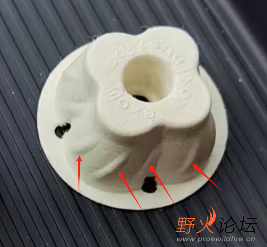

一个产品的曲面上需要增加一圈曲面阵列的特征,求助制作方法

分成4个部分,在一个上面阵列好再整体阵列

先偏移再阵列试试?

 楼主| 发表于 2025-4-3 08:47 | 显示全部楼层
小的曲面特征搞不出来也

发表于 2025-4-3 09:13 | 显示全部楼层
zycstyle 发表于 2025-4-3 08:47
小的曲面特征搞不出来也
小的曲面直接投影曲线扫描切除加两根线边界补一下就可以啊, 这种做纹路的常规思路

发表于 2025-4-3 09:33 | 显示全部楼层
阵列偏移特征能做出来

发表于 2025-4-3 10:31 | 显示全部楼层
推荐扫描加阵列

发表于 2025-4-5 08:12 | 显示全部楼层
楼上的说得就对。
