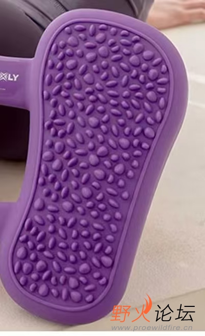

塑料踏板需要这种纹路
踏板
踏板

发表于 2025-4-2 16:58 | 显示全部楼层
可以用阵列做出来
1078
1409
发表于 2025-4-3 08:23 | 显示全部楼层
看了一下找不到规律啊   这没法阵列一样的  如果要一样的 只能一个一个抄

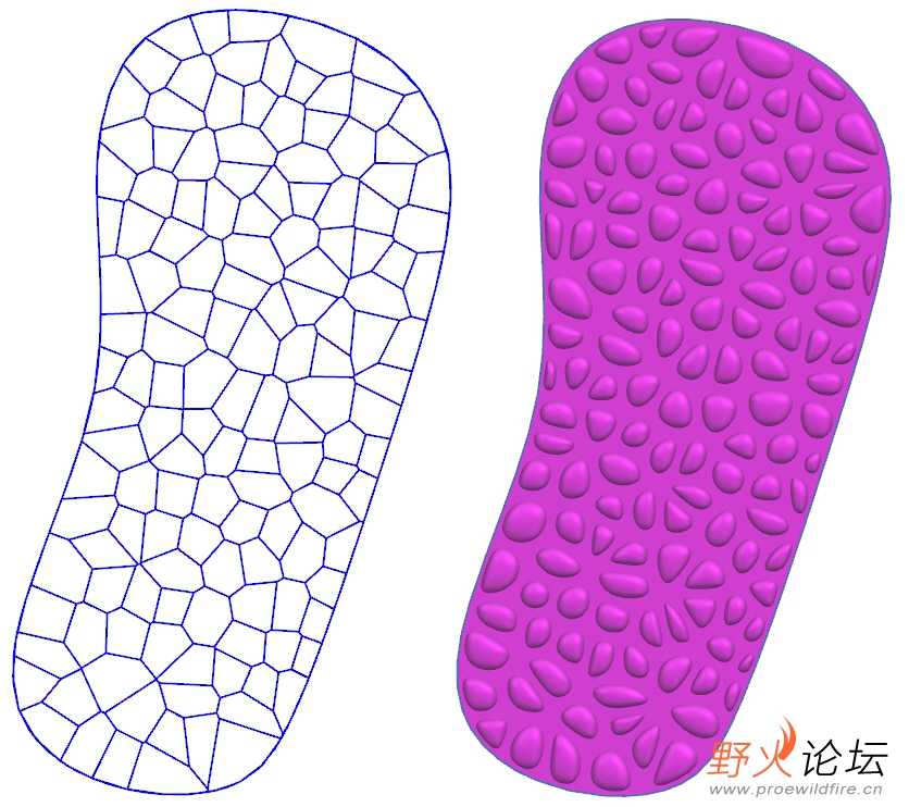

利用泰森多边形划分,在此基础上建立凸起。

 楼主| 发表于 2025-4-7 14:50 | 显示全部楼层
好的,感谢分享!
1078
1409
发表于 2025-4-23 09:19 | 显示全部楼层
这个厉害  还能是鹅蛋形的   强
