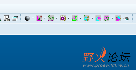

请问有没有用Creo设计模具的前辈,
可以解答下,你们顶针斜边司筒油缸钩针塞打螺丝等等都是一步步画的还是怎么做库调用的?
还是说像别的软件那样有外挂?

做模具还是用UG吧,proe的外挂是EMX和CREDA

谢谢前辈回答,
CREDA只发现上面几个快捷键能搞定的功能并没有需要的东西。

感谢!EMX,顶针,螺丝都有,斜顶类型比较少,要自己画;也可以自己建库。

PROE收集了一些EMX库元件,但是Creo不能使用,很麻烦
