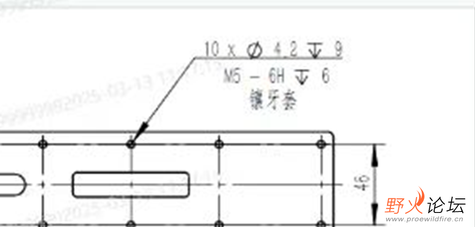

发表于 2025-3-31 16:59 | 显示全部楼层 |阅读模式
如图所示: 企业微信截图_17434063331976.png
378
443
发表于 2025-3-31 19:38 | 显示全部楼层
牙套就是ST5,(1D),
378
443
发表于 2025-3-31 19:48 | 显示全部楼层
钻5.2孔
1029
64
1902
发表于 2025-4-1 02:22 | 显示全部楼层
难道是要加钢丝螺套?!!
776
1278
发表于 2025-4-1 07:55 | 显示全部楼层
Creo5.0以上的ifx里面有ST孔的孔表,可以用来建立这种孔
