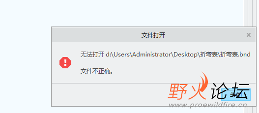

各位大佬们,我这个折弯表我想修改成每一个料厚一个系数,然后我导入会识别失败怎么回事,附件折弯表是我更改后的。帮忙看看谢谢

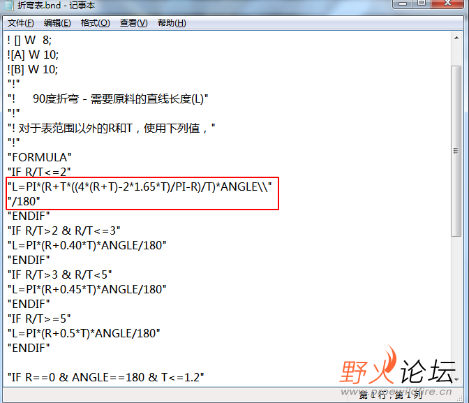

发表于 2025-4-1 09:24 | 显示全部楼层
"FORMULA"
"  IF(R<=3 & ANGLE<=105)"
"         IF(T<=0.3)"
"                L=2*R*TAN(ANGLE/2)"
"         ENDIF"
"         IF(T>0.3 & T<=0.9)"
"                L=(2*T-1.36)*ANGLE/90+2*R*TAN(ANGLE/2)"
"         ENDIF"
"  ELSE"
"        IF(R<=0.5 & ANGLE==180)"
"                    L=1.575*T+2*R"
"              ENDIF"
"  ENDIF"
"END FORMULA"
都要在英文状态输入

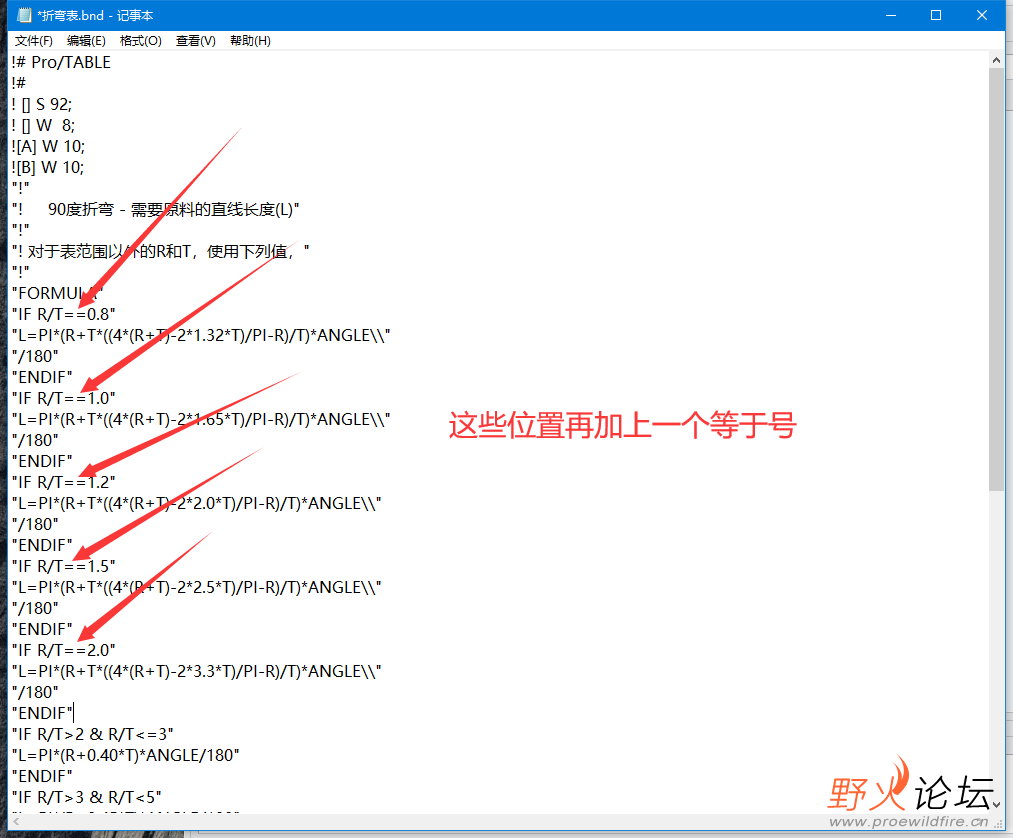

发表于 2025-4-2 09:53 | 显示全部楼层
这些地方少了一个等于号,一个等于号是赋值,判断条件等于的时候,要用两个等于号

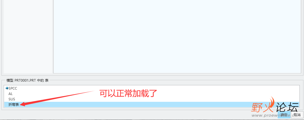

 楼主| 发表于 2025-4-3 09:03 | 显示全部楼层
学习了感谢大佬
