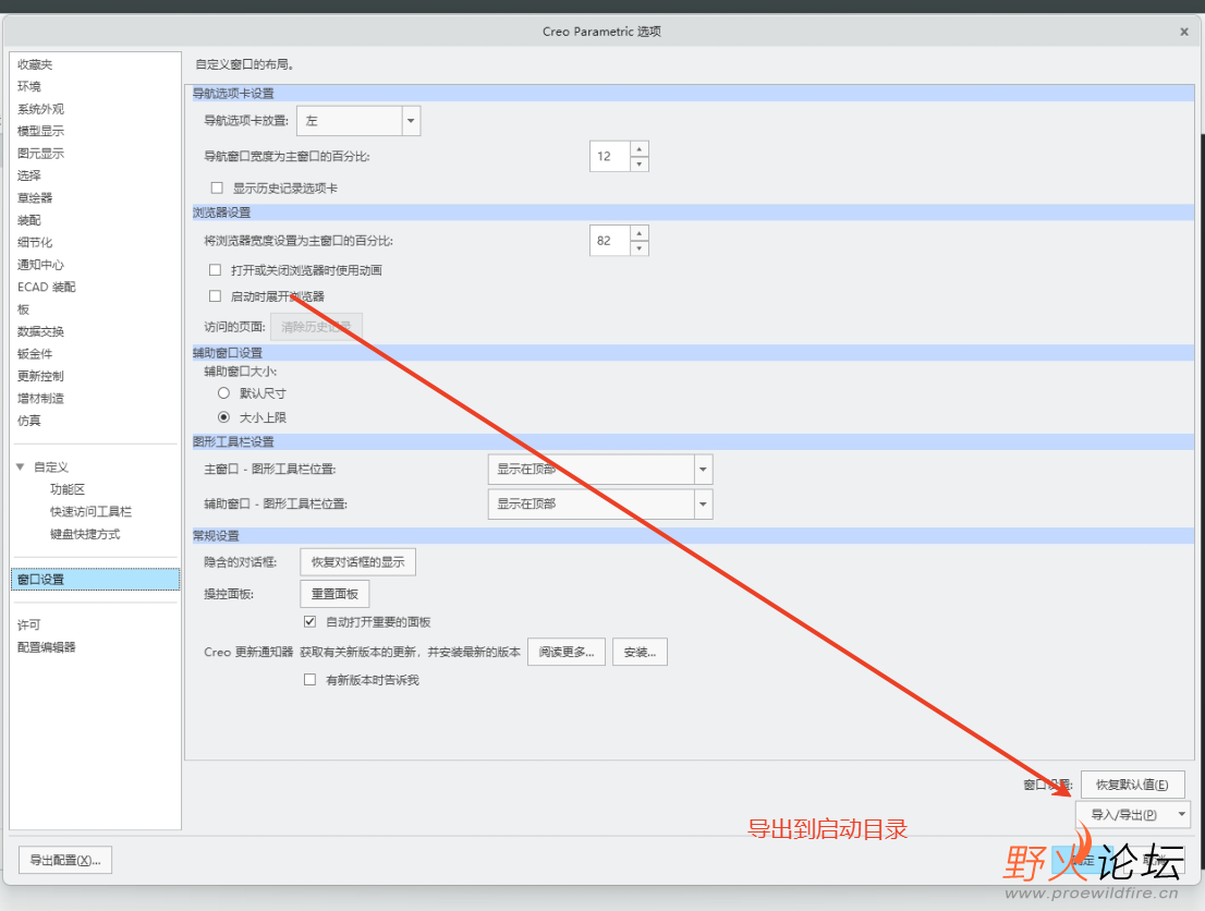

已经关闭启动时打开浏览器,但还是会打开,怎么关闭?
最佳答案
查看完整内容
web_browser_in_separate_window no 添加到config中,然后图片操作
添加到config中,然后图片操作

更改后需要正确保存配置

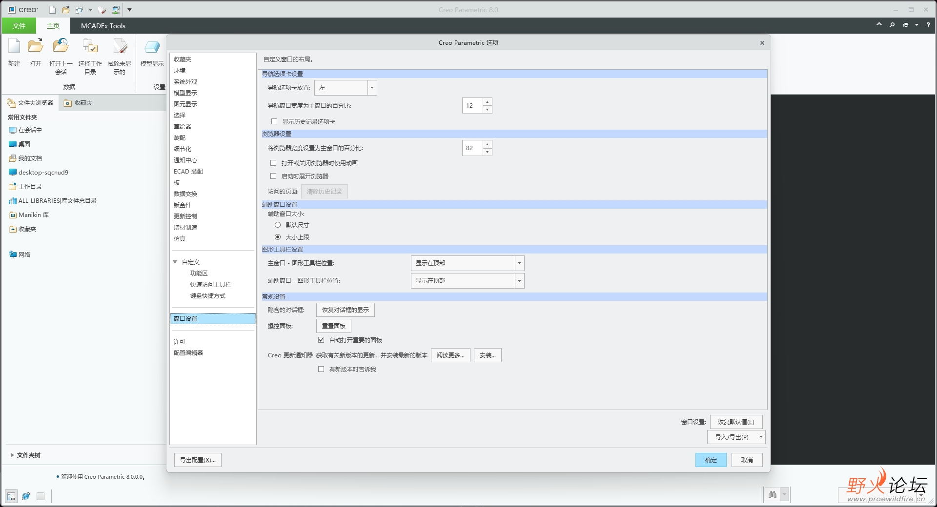

强窗左下角看不到字吗

下角勾选关闭
