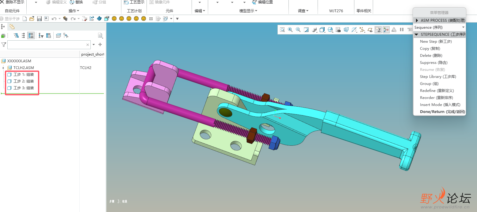

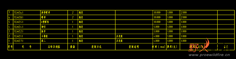

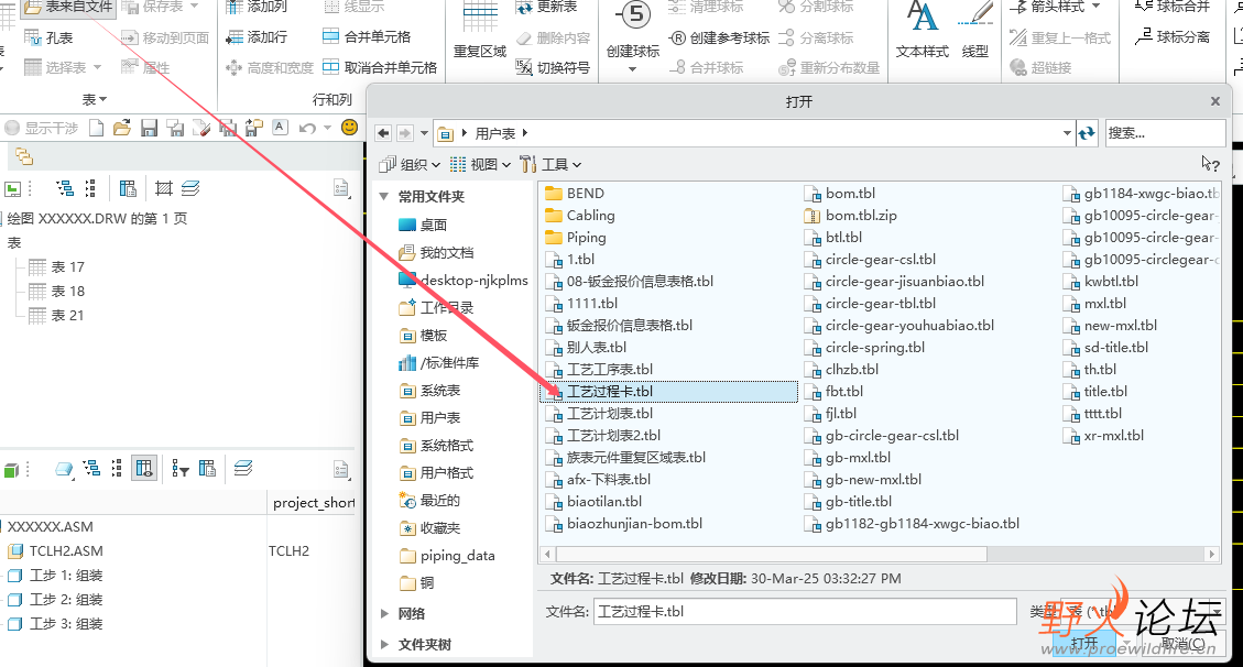

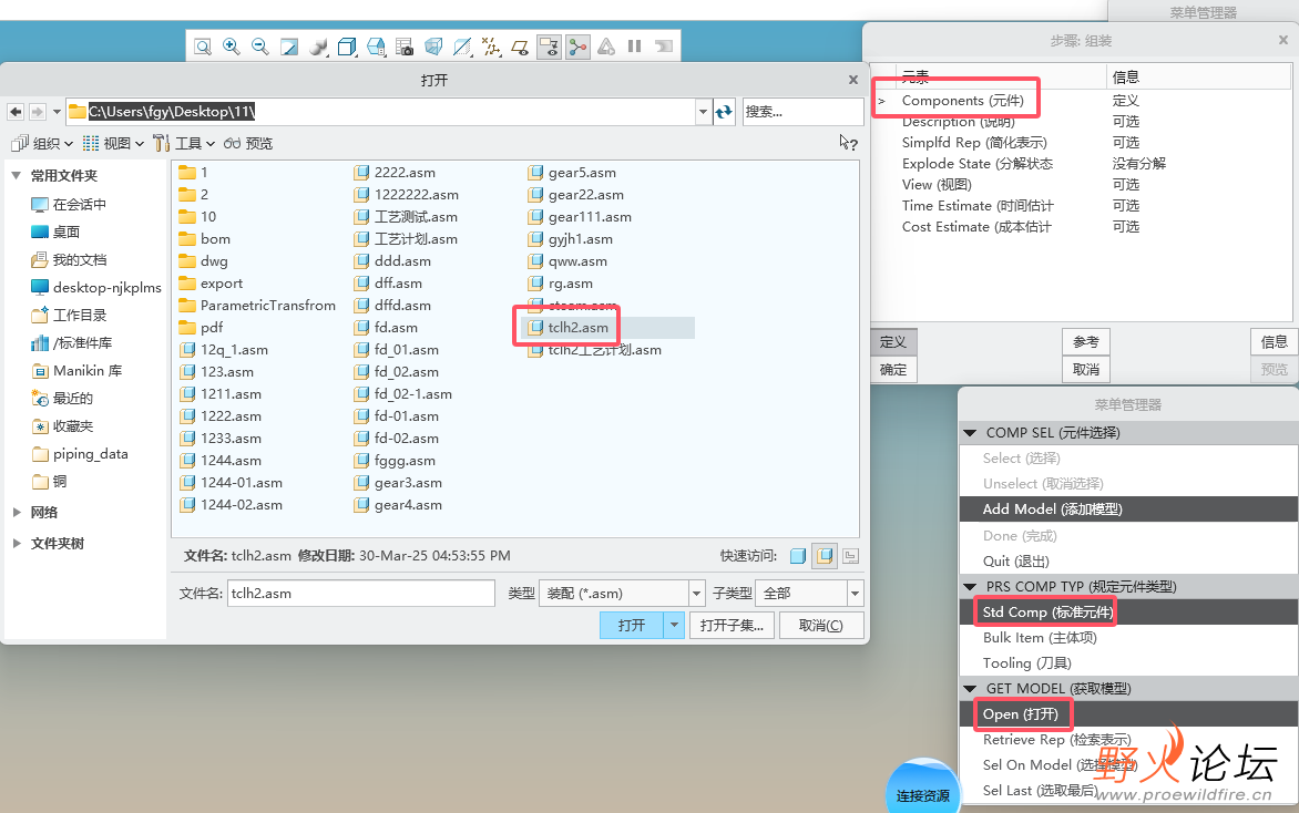

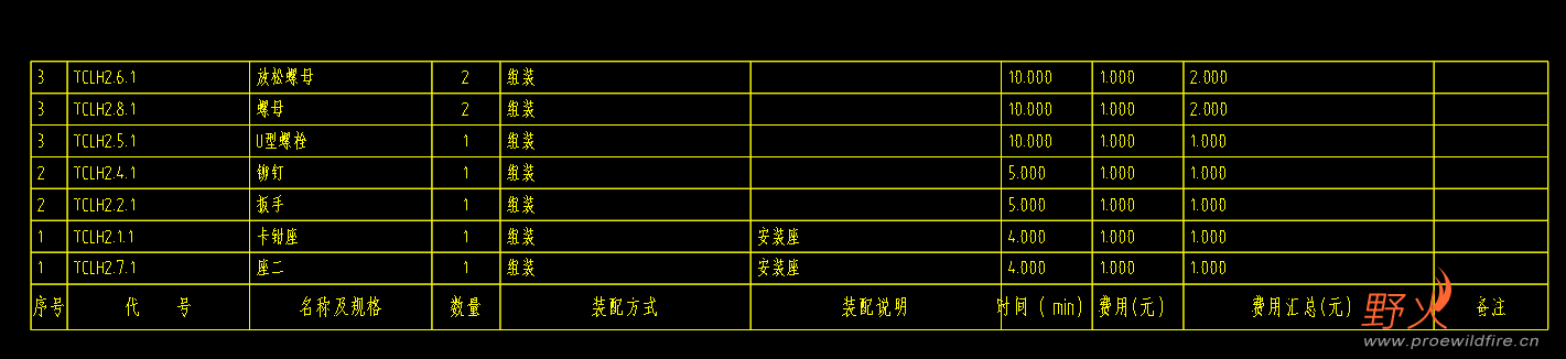

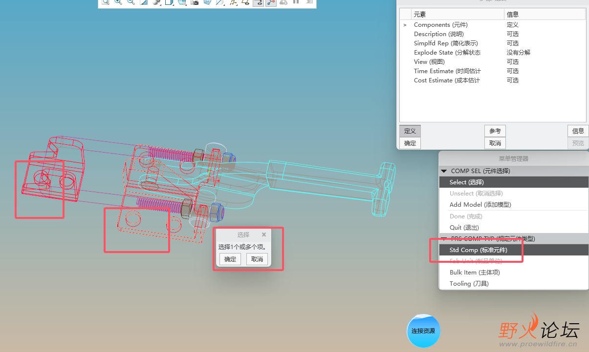

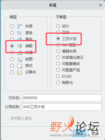

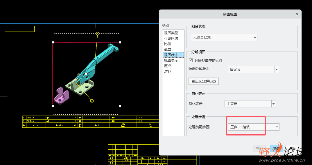

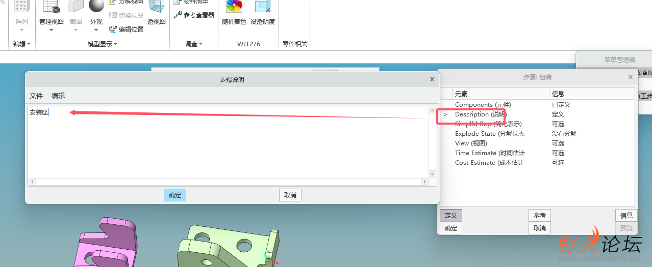

今天查询了论坛,竟然没有工艺计划模块使用分享
花费一天时间,大概了解了一般步骤:
1、创建,一个工艺计划文件:
2、创建新的工步:
3、选择要组装元件
4、填写消耗时间
填写费用
6、继续创建
7、浏览装配过程
8、创建工艺工程图:
9、添加工序图
10、具体过程卡表和工序卡表,如何定义,我还没搞太清楚,后期慢慢分享,欢迎大家一起交流
附件是creo11.0文件
