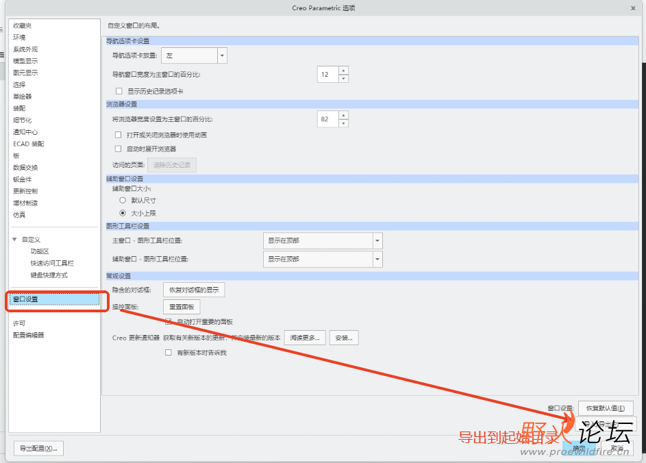

发表于 2025-3-31 08:30 | 显示全部楼层
设置完成后→窗口设置→导出到起始目录

 楼主| 发表于 2025-4-2 08:53 | 显示全部楼层
ID888 发表于 2025-3-30 16:09
ui文件放到起始目录里即可
谢谢
48
 楼主| 发表于 2025-4-2 08:56 | 显示全部楼层
Torren 发表于 2025-3-31 08:30
设置完成后→窗口设置→导出到起始目录
谢谢
