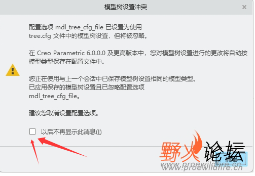

creo8.0如何保存模型树设置?每次打开creo都回复原来的
设置了又提示这个

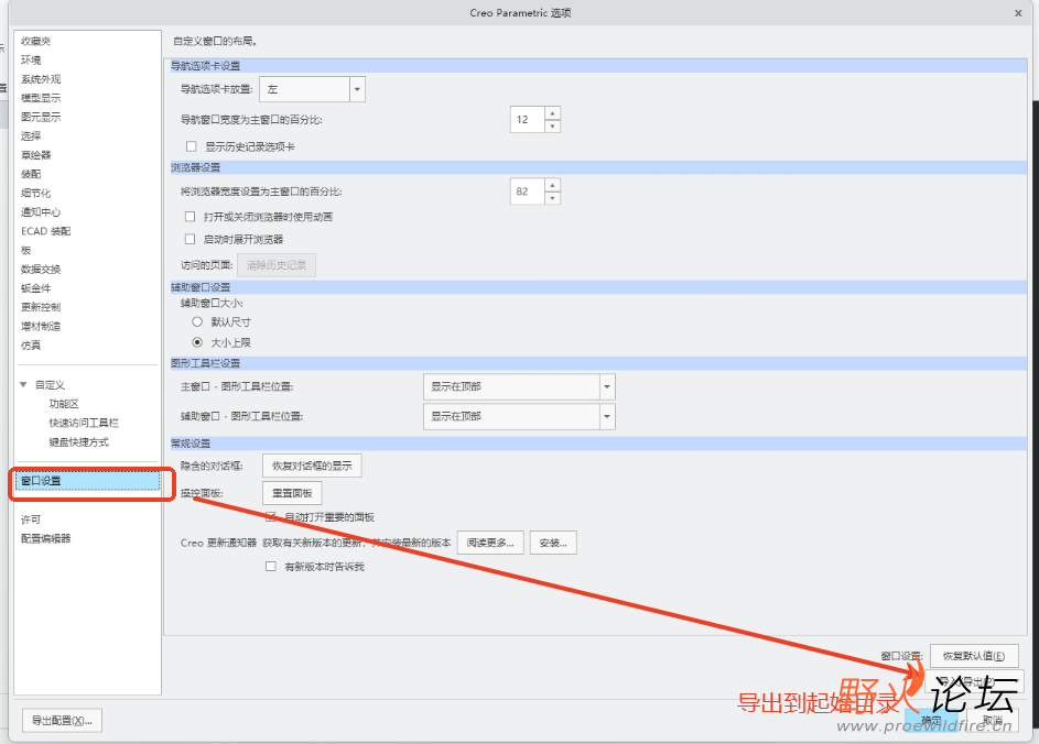

设置好“树”之后,窗口设置,导出到起始目录

config.pro文件里面已经指定了模型树配置文件地址,用文本打开config.pro删除或者修改模型树配置文件路径,不知道在哪就搜索mdl_tree_cfg_file

就是设置了提示这个,没有效果

8.0以后可以不用tree了,保存到配置就行
