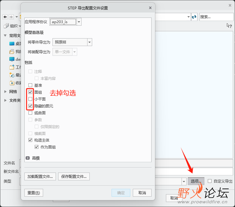

[已解决] creo隐藏的零件或面组 转stp别人打开 都出来了 怎么设置不转出来
257
380
发表于 2025-3-30 12:43 | 显示全部楼层 |阅读模式
有什么选项吗

发表于 2025-3-30 21:14 | 显示全部楼层
简化表示

发表于 2025-3-31 08:32 | 显示全部楼层
一般我都是用排除/主表示
