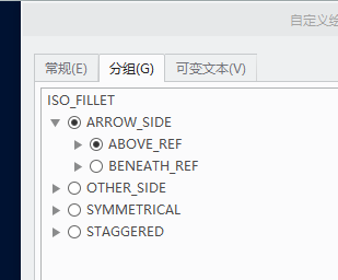

我看有些焊接符号是可以折叠,但不知道是用什么方法做的,有没有大神指导一下啊。
4个组,每个组都可展开
4个组,每个组都可展开
256
309

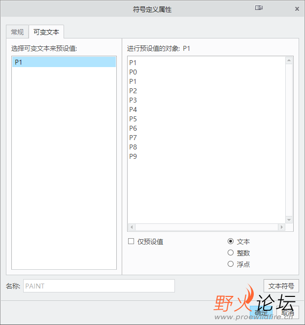

发表于 2025-4-1 10:02 | 显示全部楼层
有下拉选择的就有这个
45
 楼主| 发表于 2025-4-2 09:05 | 显示全部楼层
w2058 发表于 2025-4-1 10:02
有下拉选择的就有这个
我是想知道,他是通过什么方式做成这样的?
256
309
发表于 2025-4-2 11:02 | 显示全部楼层
就是可变字符里面 增加下拉选择啊
45
 楼主| 发表于 2025-4-4 09:58 | 显示全部楼层
兄弟,截图看看是哪个界面弄的?
45
 楼主| 发表于 2025-4-4 10:00 | 显示全部楼层
w2058 发表于 2025-4-2 11:02
就是可变字符里面 增加下拉选择啊
兄弟,截图看看在哪个菜单下弄的?
256
309
发表于 2025-4-7 15:05 | 显示全部楼层
就是这个样子的
45
 楼主| 发表于 2025-4-8 16:15 | 显示全部楼层
w2058 发表于 2025-4-7 15:05
就是这个样子的
你这是文本可变,这个我会,我意思分组那里可以展开
256
309
发表于 2025-4-8 18:08 | 显示全部楼层
那旁边不是有个分组吗?
