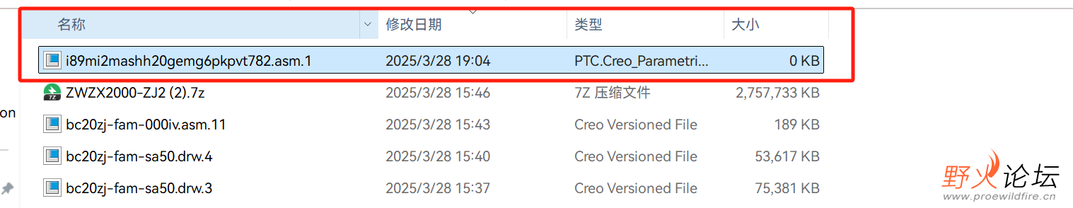

求助各位大神,我WIN11系统,软件CREO9.0,打开有些装配直接卡死,只能任务管理器强制关闭软件,然后当前目录会生成一个文件
,试过换了另外一个目录打开其他装配以后,再去选择刚才那个目录就能打开,关闭软件以后再去打开又不行了
