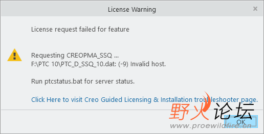

我在不同的盘分别安装6.0和10.0,6.0一切正常使用,10.0刚刚装完可以完全启动,第二天10.0就不能启动,提示许可证连接不上,按照错误提示找了ptcsatatus.bat,管理员运行之后提示连接不上10.0许可证,10.0和6.0的程序和许可证都分开在两个盘,应该不冲突,论坛里的方法也试了一下,不起作用,请问有老师遇到过这种问题吗?。以前6.0和8.0共存就没问题。
许可证连接不上
许可证连接不上

多少个版本都不是问题  可以共存   就你这个提示是许可证问题

有没有可能你把许可SSQ文件删除掉了,或者移动到其他文件夹了?

可能是由多个网卡,可以继续添加文件
笔记本的话,可以把无线网卡和本地卡的地址分别做一个,两个文件都加进去
