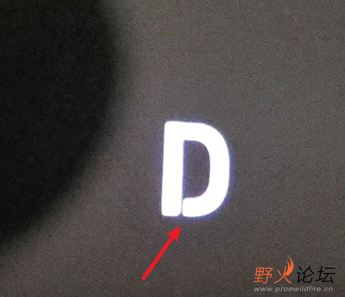

如图,是蔚来挡把上的指示灯,箭头处有一个很细的连接感觉很容易断,不知结构设计、生产和组装是怎样的?

没注意看过蔚来的车,但是看你拍的图的话感觉是透明件或者半透件喷漆之后需要透光的字母镭雕掉就可以了,汽车上用的是非常多的,中控基本上都是这种工艺,这个多半也是
