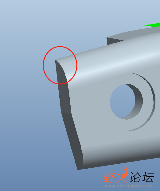

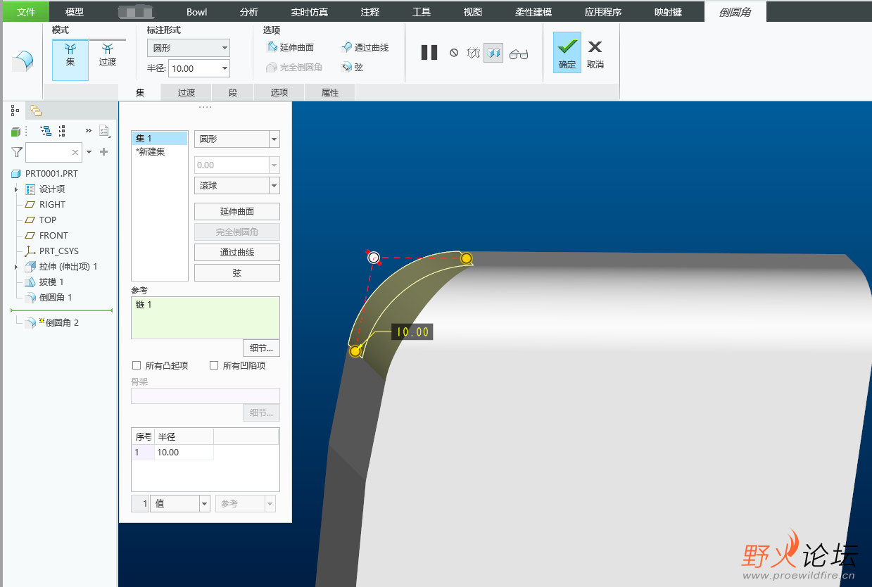

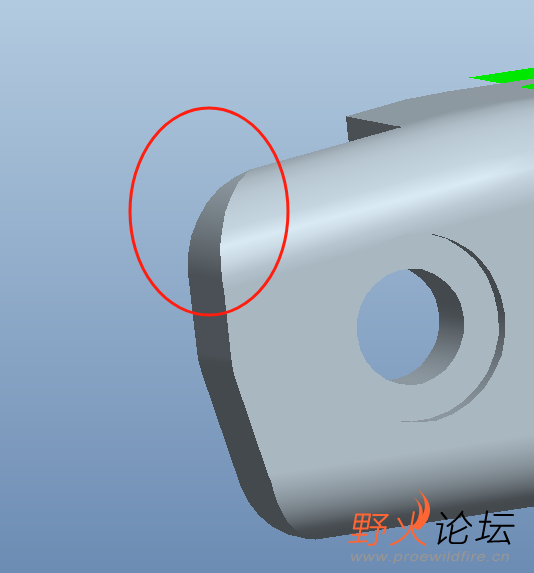

求助各位大神,这种圆角倒角应该怎么操作,谢谢各位!!!

这不是倒圆角,这是拉伸切除。

倒角选部分环就好了

拉伸走天下

直接拉伸切

简单的用拉伸切除,复杂一些的用多个方向的拉伸构建多个主体,然后用布尔运算合并或切除或添加特征

就用最简单的倒圆角呗!

你这个应该是两个直边一起倒
