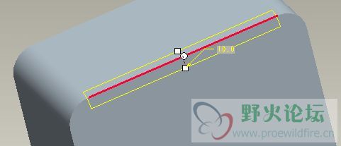

请看图片,我想加大倒角的半径,但为什么一点那条线,它总是旁边2条一起选中!不知道为什么!

这两个边,估计你是一个步骤倒的,如果分两个步骤做就不会.

估计你的倒角是一步设置完成的
分开来

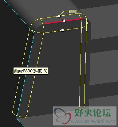

先不选择要倒圆角的曲线,直接进入设置菜单下
下图就是选择后的效果,倒的圆角是一条线,而不是一段相切曲线链

试了下,Jay、心语 方法能解决谢谢。
我才学了几天,只懂一个基础的东西,呵呵!
不过这样的话好像只能一个一个的倒了。
