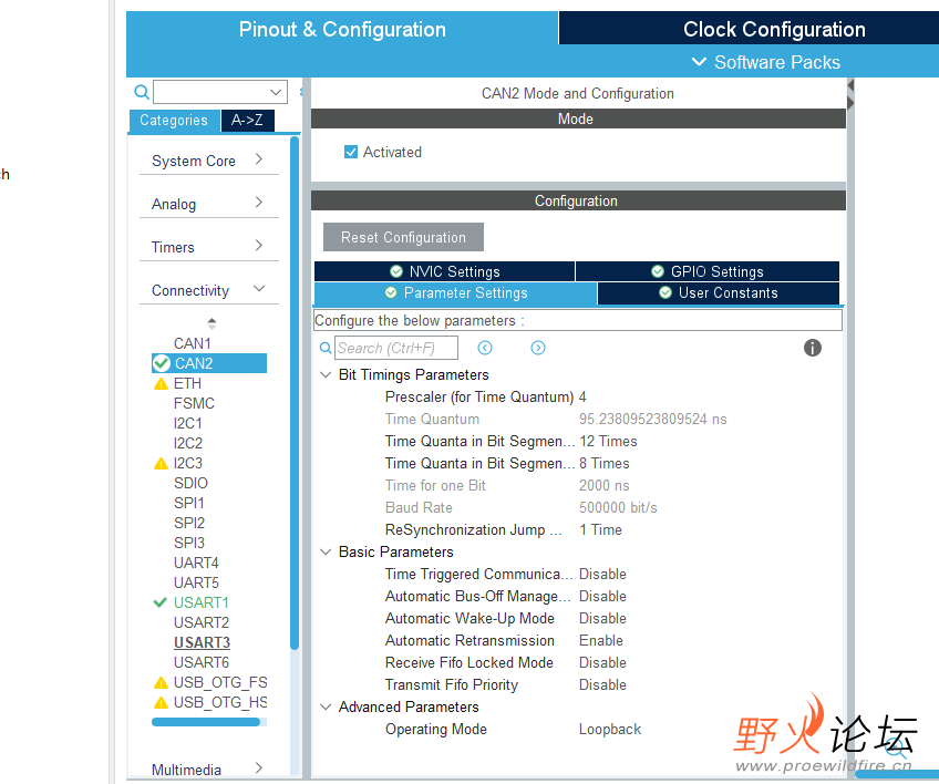

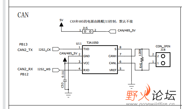

开发工具:CUBEIDE
开发板芯片:F407ZGT6
开发板:野火 霸天虎V1
问题如下:
        CAN回环模式测试,调试过程中监视寄存器发现数据已进入发送邮箱,TSR寄存器的RQCP0和TXOK0值为1,说明发送成功,但是寄存器FIFO0的RF0R寄存器值为0,数据未进入FIFO
已用KEIL下载官方回环例程,官方例程回环模式能收发数据,说明CAN设备正常,有大佬帮忙看看这个是什么问题吗?
工程附件无法上传,放一个工程文件链接https://www.alipan.com/s/hcwDysT4Q4o
  已设置筛选器为不过滤,激活FIFO0的接收寄存器,具体代码见后文代码块或附件
寄存器值如下:
原理图如下:
通过CUBEIDE设置CAN2如下:
main.c:

  62.   sFilterConfig.FilterActivation = ENABLE; // 使能过滤器
  63.   sFilterConfig.SlaveStartFilterBank = 14; // CAN2 的过滤器起始位置
  64.   if(HAL_CAN_ConfigFilter(&hcan2, &sFilterConfig) != HAL_OK)
  65.   {     /*过滤器配置*/
  66.       Error_Handler();
  67.   }
  68.   if(HAL_CAN_Start(&hcan2) != HAL_OK)
  69.   {     /*启动CAN外围设备*/
