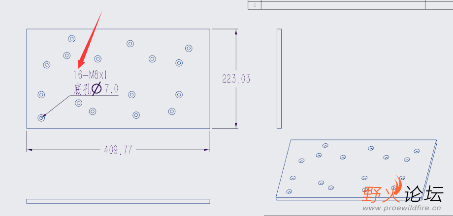

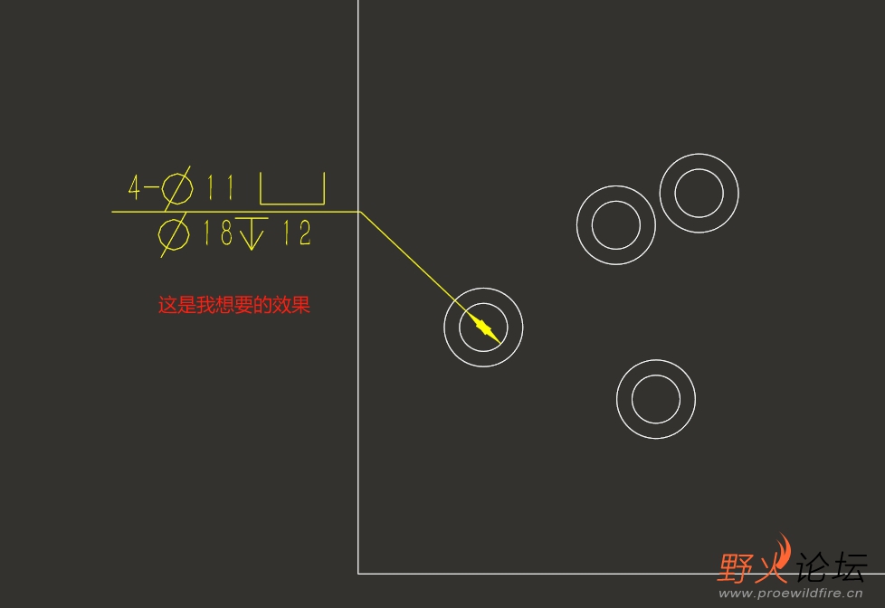

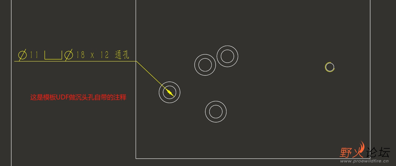

   我网上下载别上人模板使用,用他的UDF制作的沉头孔可以带注释,在做工程图的时候直接显示出来,但显示 的效果不是我想要的那种,我想修改一下,但不知道怎么修改,请各路大神指点一下,如果可以,这个注释最好能带上沉头孔数量

已经解决了,在工程图里显示通孔尺寸,然后对通孔尺寸进行编辑,并关联上(&)沉孔直径和深度,修改成自己想要的模式,(3D模式下修改尺寸也行),改好后做成UDF,以后用UDF做出来的孔都带沉孔标注了
  但是带不到孔阵列数量,阵列是用点阵列出来的,要是有哪位高手指点一下,让标注带上数量就完美了

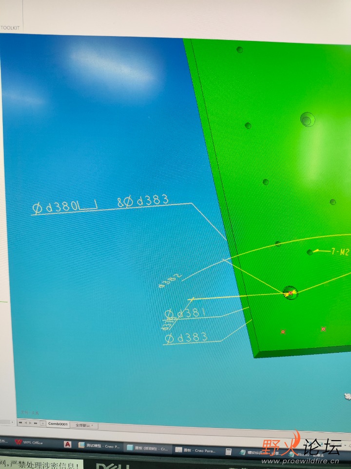

发表于 2025-4-15 13:51 | 显示全部楼层
314400658 发表于 2025-3-25 09:44
已经解决了,在工程图里显示通孔尺寸,然后对通孔尺寸进行编辑,并关联上(&)沉孔直径和深度,修改成自己 ...
你好,请问怎么用&关联孔的直径和深度吗,我试了关联不上呢
