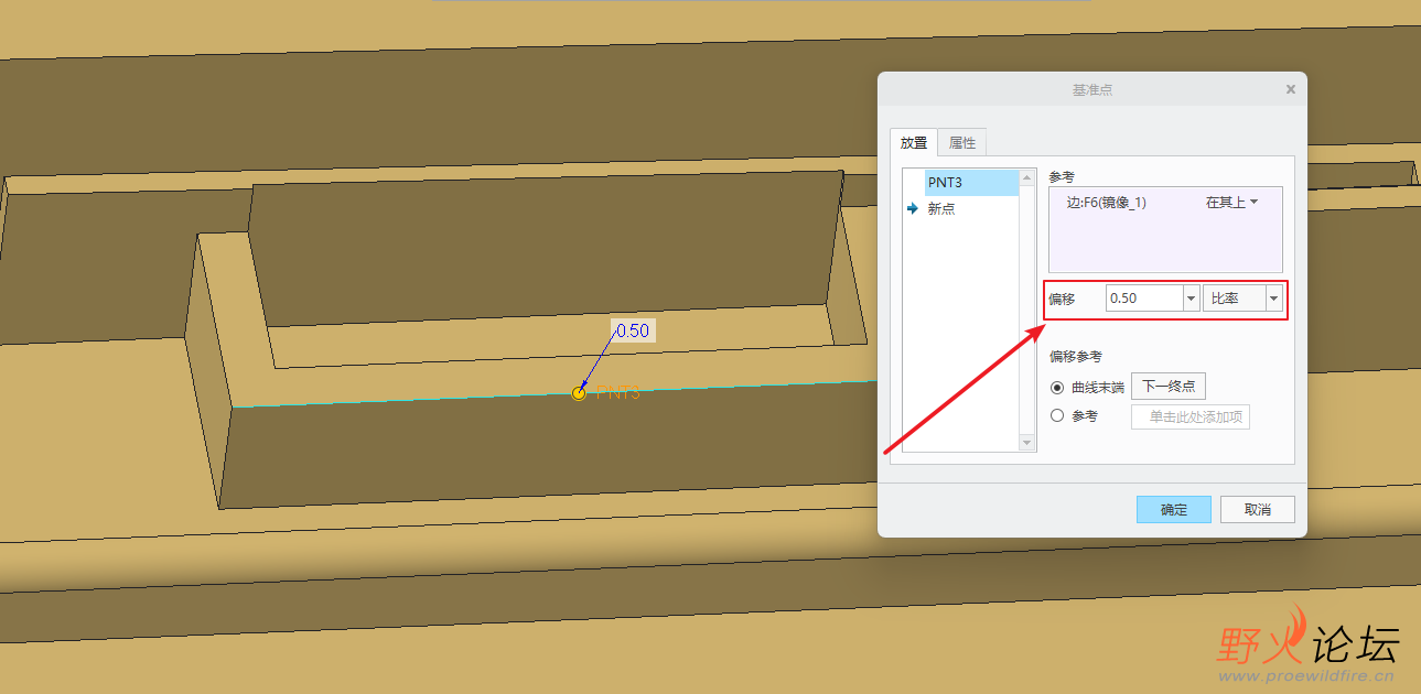

大神们,创建基准点怎么默认0.5的比率?感谢!
最佳答案
查看完整内容
转换成udf就好了 添加一个辅助mapkey就可以实现少点鼠标

转换成udf就好了

钟汉昌 发表于 2025-3-25 08:29
转换成udf就好了
大神,请问具体操作步骤有空方便演示一遍么?实在听不懂这么专业的名词。。

17819123910 发表于 2025-3-25 10:25
大神,请问具体操作步骤有空方便演示一遍么?实在听不懂这么专业的名词。。 ...
你是不懂udf还是mapkey ?
creo 11.0
260
314
发表于 2025-3-25 15:15 | 显示全部楼层
4楼的意思是,你先创建一个点,比率是0.5,再把这个点特征制作成一个UDF,再使用映射键的方向进行加载.当然也可以是用SAS调用

直接录映射键就可以了
