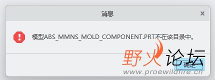

请教各路大神,目前Creo已经升到11.0版本,使用中出现一个问题:
直接新建建模后转换工程图,可以直接打开没问题,但是,当使用的建模文件是外部导入的STP格式的话,转换成工程图之后,再次打开工程图文件时,就弹出出错提示了!

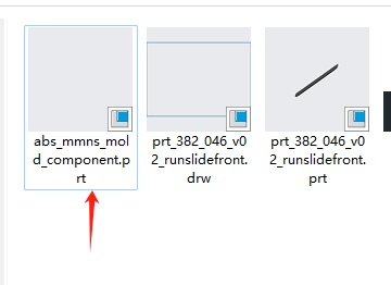

而提示缺少的模板,其实也有默认模版文件夹中,但如果把提示缺少的模板文件复制一份到工作目录中的时候,工程图又可以正常打开
只有在导入外部STP格式时才会发现这种情况,而直接建模出图的文件,就没试过这种情况,所以,具体是什么问题?有大神能支招吗?谢谢!!

找到原因了,我把软件卸载后重新安装,啥问题都没了,最后发现是因为templates文件夹里面,有部分模版文件用以前的旧版本模板替换了,结果导致软件调用时版本出错。重新安装软件后,用对应版本的模版重新设置后,问题解决了!唉,贪图方便的后果,折腾了2天!
谢谢大家解答!
