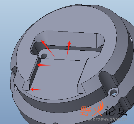

不管尺寸,请教高手如何倒角出图示的过渡?三个倒角连接。

这不一定是三个倒角连接。
可能是一个倒角、拉伸(切除)这两个特征的先后顺序的事。

先倒中间的规则角,再倒两边的过渡角

不一定是倒角啊  要变通可以用曲面来切

这种直接画线曲面扫描切除更简单,楼上大佬才是正确做法

先倒圆角变化过渡出想要效果,再用圆角边界扫描出效果。

实际过程可能是这样的,作个示例:
prt0001.rar (118.57 KB, 下载次数: 19) 8.0版本

不用曲面 真大神

感谢各位大神,谢谢。
