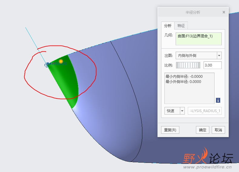

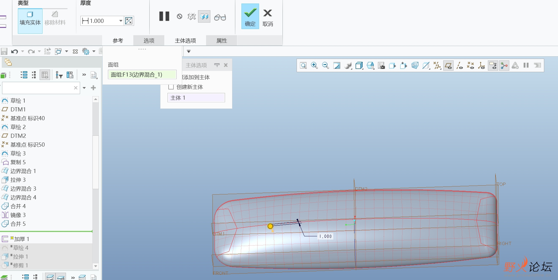

想做个打火机的,结果曲面无法加厚,回到合并前的曲面,也是无法加厚

尖角收敛,半径0无法加厚

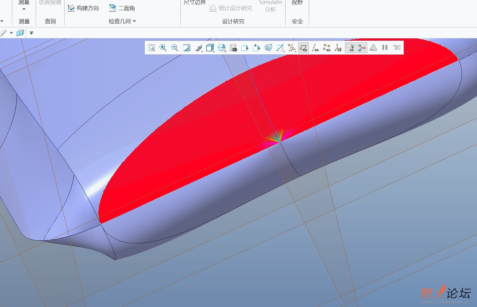

发表于 2025-3-24 09:00 | 显示全部楼层
曲面质量太差了

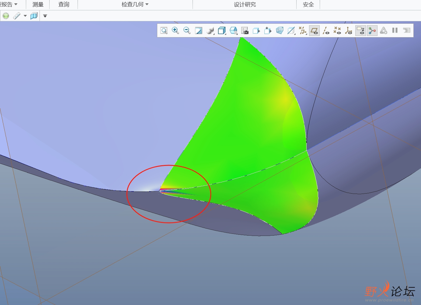

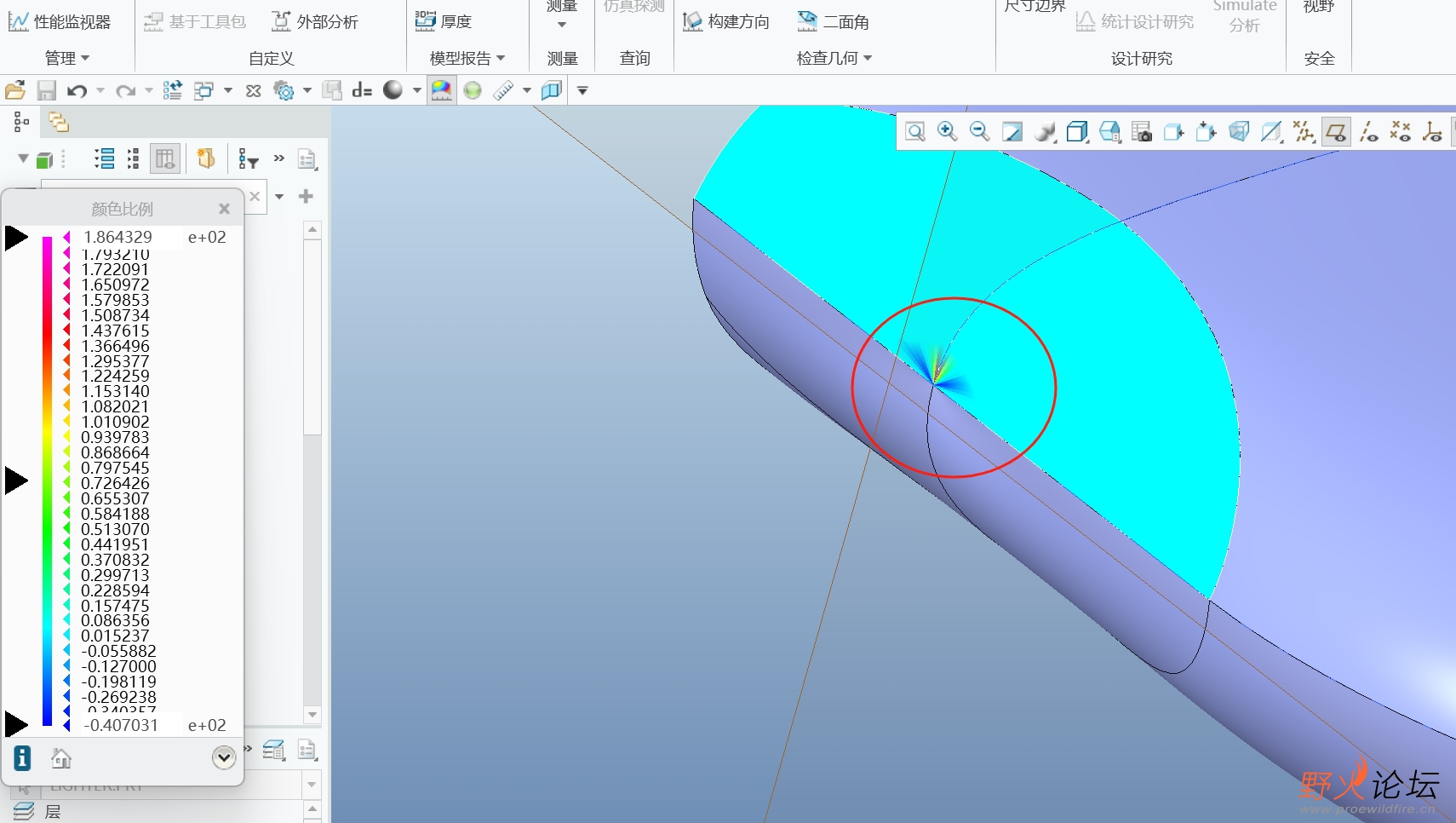

曲面很多块都有收敛,所以加厚不了,你从刚开始的第一个面的做法就是有问题的,碎面太多,拿你做的第一个面切了补面也没法约束,曲面要质量高就是用最少的面完成,补的面你切大一点再重新补一下,我随便画了一下懒得去加线了,就示意了了一个面,你自己再练习一下,有问题可以再问

收敛太多了
