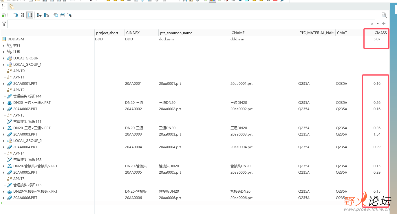

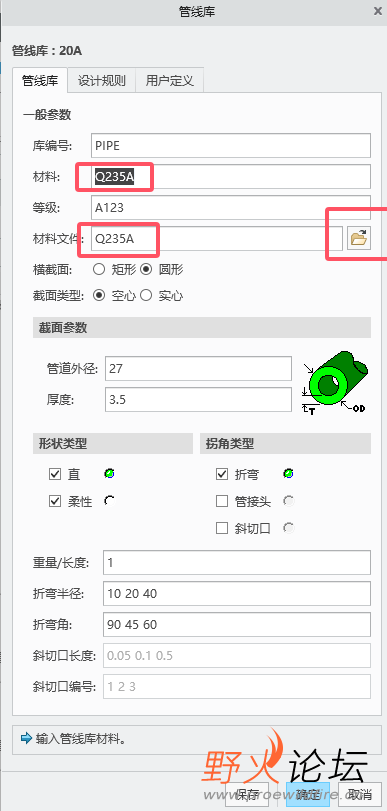

最近用creo管道建模发现重量不能用原来的材料库
creo管道材料重量默认用的是:重量/长度比,对于管道重量还可以,但是,组件重量计算的不对了
经过多方询问,终于搞定了;
1、config.pro里先要设置好自己的材料库:例如  pro_material_dir  D:\config\materials-library(材料库)\
游客,如果您要查看本帖隐藏内容请回复
这样定义一个管道材料,只要选一个库里的材料,就可以自动计算管道实体的零件和组件重量了
