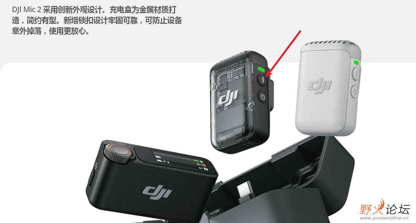

如图,新人请教下,大疆麦克风按键上的字符是什么工艺做上去的,丝印?耐磨性怎么样?

丝印。加了固化剂

固化剂一般用什么材料

UV固化工艺

丝印过UV
或镭雕过UV

请教下,镭雕本身应该已经耐磨吧,还有必要再过UV吗
