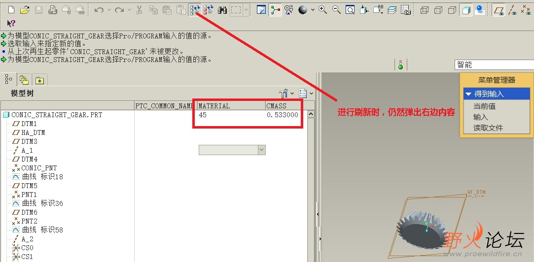

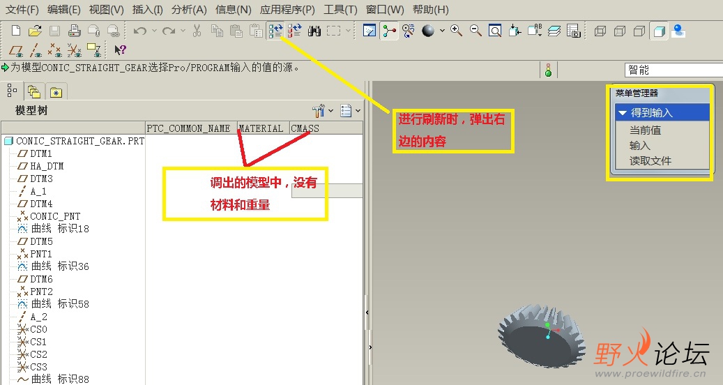

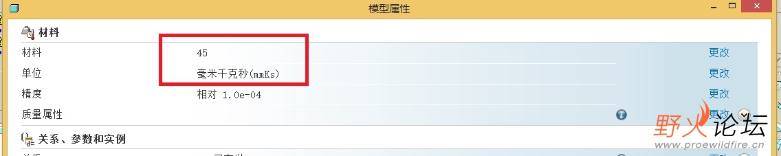

从标准件中调出的模型,没有材料、重量,因此,在进行刷新时会出现一个菜单,具体如截图一;而对于模型进行属性更改、指定材料、增加了重量计算关系式后、再进行刷新时,仍然会弹出菜单,如截图2、3、4;有没有什么方法把自己使用的模板参数加到这些模型中。

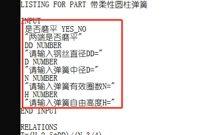

齿轮参数定型后,把program的语法删除掉

写了程序参数
