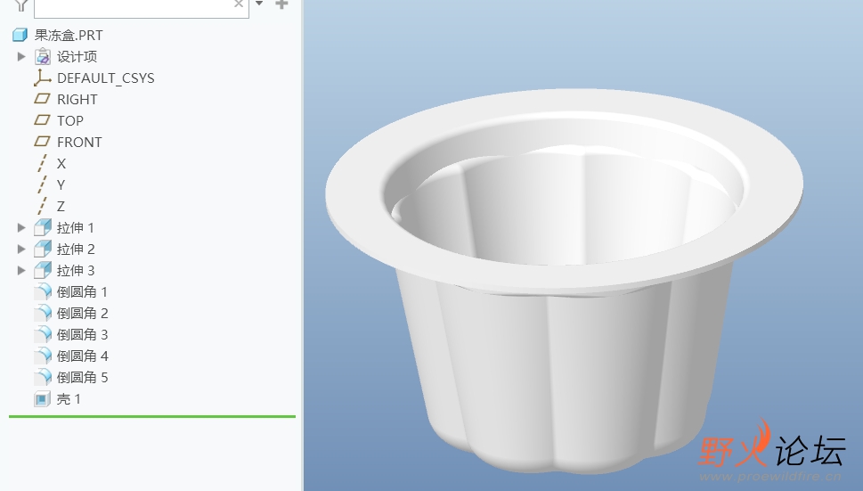

用最简易的拉伸做个小样:
模型8.0版本:
果冻盒.zip (420.34 KB, 下载次数: 16)
610
676
 楼主| 发表于 2025-3-20 15:19 | 显示全部楼层
今宵别梦寒 发表于 2025-3-20 15:09
完全看不明白想要干啥,等个理解能力强的大佬
就是画这个杯子,外表面是突起的条状,里边是对应凹进去的

 楼主| 发表于 2025-3-20 15:26 | 显示全部楼层
lanzhengxu 发表于 2025-3-20 15:19
用最简易的拉伸做个小样:
模型8.0版本:
牛,从底部画

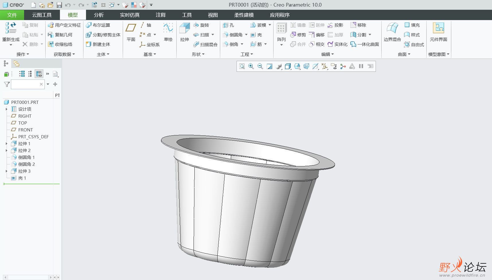

发表于 2025-3-20 16:01 | 显示全部楼层
240b85aa2e64656ac4bde33535cd273.png 模型10.0版本: 果冻盒子.png
果冻盒10.0.prt.rar
164.28 KB, 下载次数: 6

 楼主| 发表于 2025-3-20 16:34 | 显示全部楼层
用最简易的拉伸做个小样:
模型8.0版本:
杯沿那块能拔模吗,一直不行,想给个角度

发表于 2025-3-20 17:35 | 显示全部楼层
小陈要暴富 发表于 2025-3-20 16:34
杯沿那块能拔模吗,一直不行,想给个角度
这种法兰面需要角度的话,就把杯沿的拉伸改成旋转

 楼主| 发表于 2025-3-20 21:50 | 显示全部楼层
但是抽壳失败,离谱了,新手不太懂
