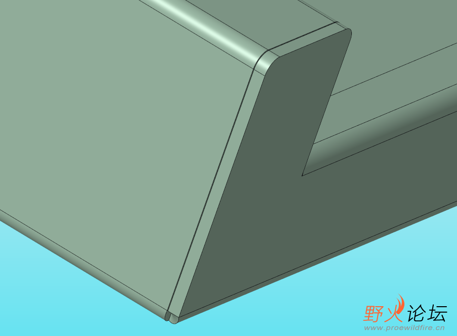

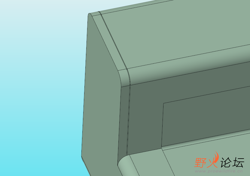

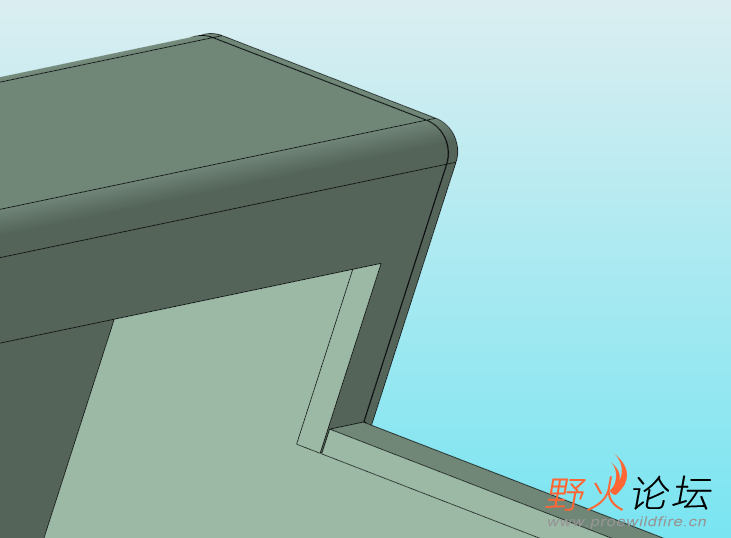

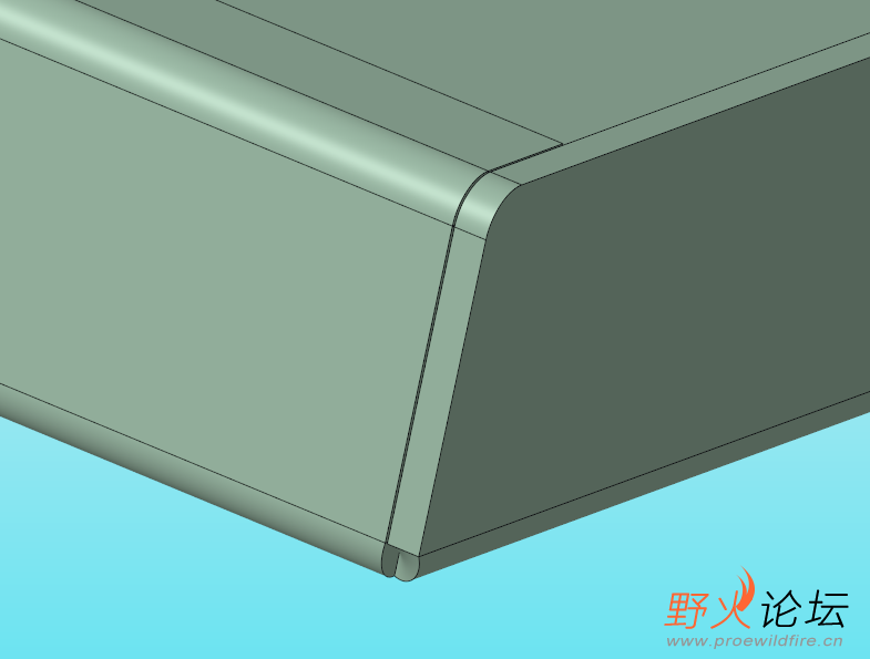

无标题.jpg 此件在转换钣金件的时候 在做扯裂连接时总是不对,用9.0版本

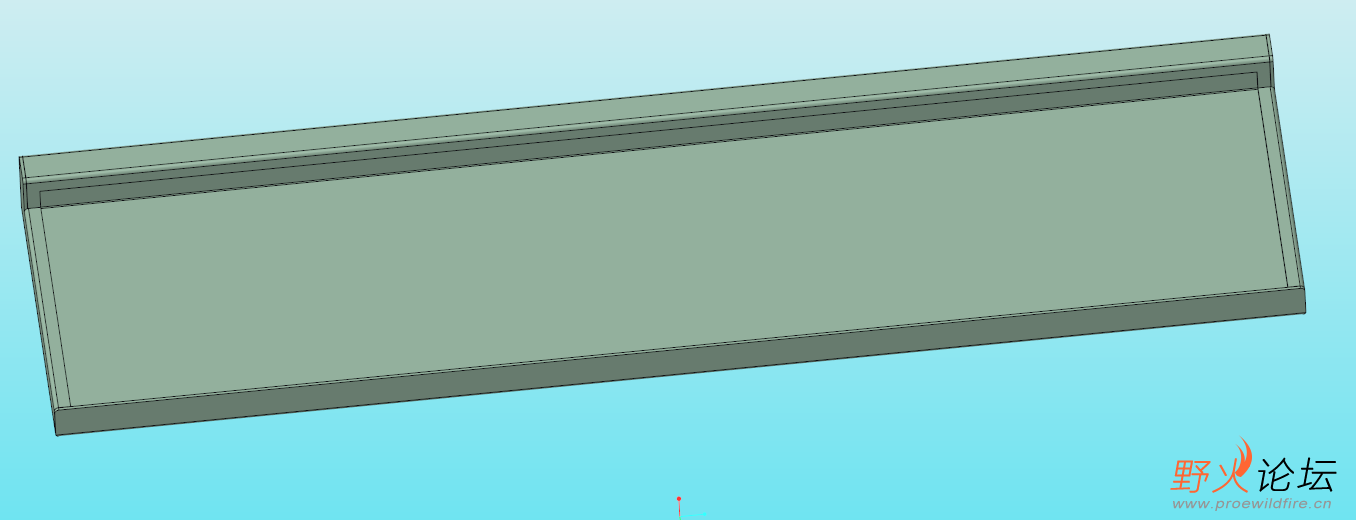

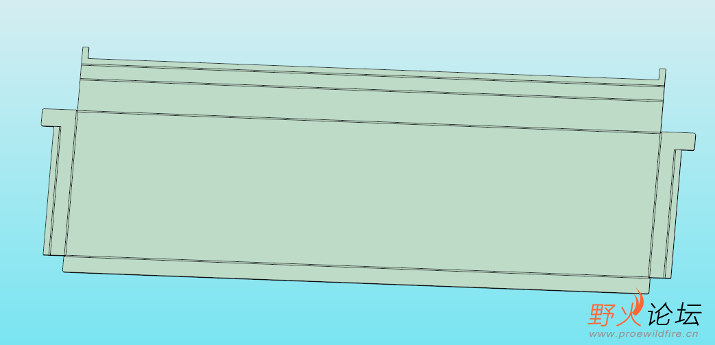

水平有限,我能做出来的只有这样子了。先不做最后的那两步拉伸,转成钣金件厚在用平整和法兰做最后的那两个的翻边
