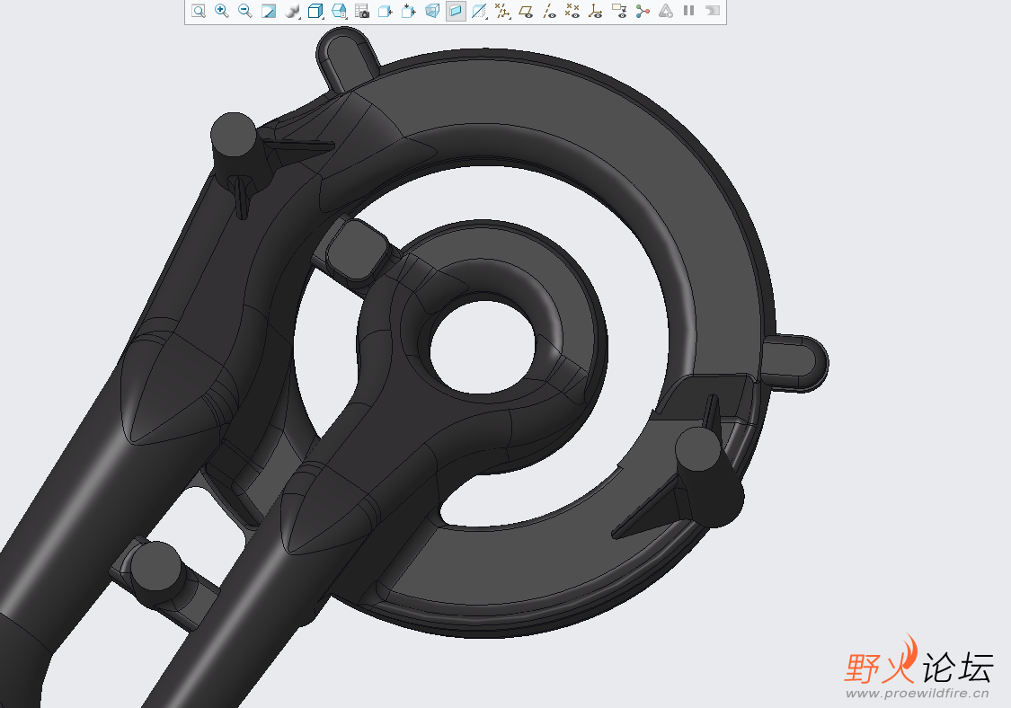

完美的切除红色框框的部分,不损坏其他部分,请问各位大佬有没有的什么的办法呀
文件是stp的,无法通过修改尺寸的方法修改。
文件地址:https://wwqk.lanzouq.com/ikMTC2r42bjg

这种只能用曲面大法切补

 楼主| 发表于 2025-3-20 11:33 | 显示全部楼层
xuyanyuan 发表于 2025-3-20 11:25
这种只能用曲面大法切补
曲面实体化切除吗?
1105
1461
发表于 2025-3-20 11:34 | 显示全部楼层
luoguanlong 发表于 2025-3-20 11:33
曲面实体化切除吗?
是的  用曲面还原术

发表于 2025-3-20 13:50 | 显示全部楼层
改好了

发表于 2025-3-20 13:51 | 显示全部楼层
非重要的配合,直接拉伸掉即可

发表于 2025-3-20 13:57 | 显示全部楼层
无聊中~~,大概弄一下

发表于 2025-3-20 14:05 | 显示全部楼层
红色圈中整个不要吗  有点麻烦哦
