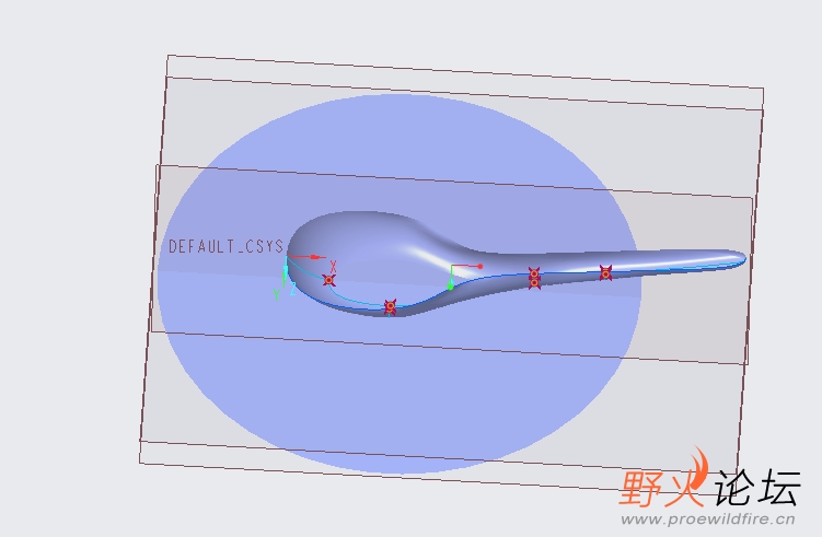

请问镜像过来的一个封闭孔,怎么不能做曲面
 楼主| 发表于 2025-3-19 22:07 | 显示全部楼层
填充曲面后也无法合并剪切
 楼主| 发表于 2025-3-19 22:12 | 显示全部楼层
文件如下,请大佬过目
spoon2.prt.rar
198.17 KB, 下载次数: 19
114
136

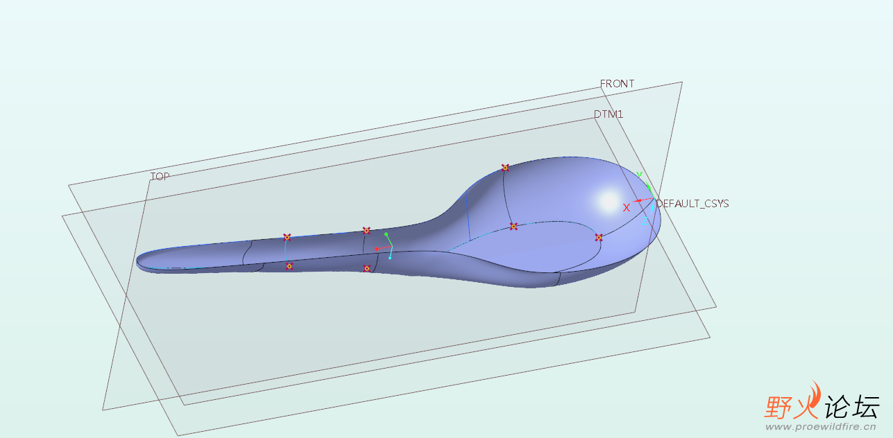

发表于 2025-3-20 07:55 | 显示全部楼层
用你底部那个曲线填充就没问题了
70
729
1015
发表于 2025-3-20 08:05 | 显示全部楼层
1、可以做样式曲面,在选择上要注意。(要选成两条链)一边一条链,先选中一条边,按Shift键选连续边(串成一个链),按Ctrl先下一条选连续边,按Shift键选连续边(串成另一个链)
2、合并--选项里选择联接可以合并剪切
3、填充曲面后,可以用曲面修剪工具把多余的面修剪完再合并
4、填充曲面时可也根据轮廓填充,然后合并曲面。

发表于 2025-3-20 09:39 | 显示全部楼层
看看是不是你想要的
spoon2.prt.rar
165.18 KB, 下载次数: 7
CREO9.0

 楼主| 发表于 2025-3-23 13:50 | 显示全部楼层
dnlxjdbc7713 发表于 2025-3-20 07:55
用你底部那个曲线填充就没问题了
是的,用样式曲面就好了,感谢
 楼主| 发表于 2025-3-23 13:51 | 显示全部楼层
yjli 发表于 2025-3-20 08:05
1、可以做样式曲面,在选择上要注意。(要选成两条链)一边一条链,先选中一条边,按Shift键选连续边(串成 ...
嗯,用样式曲面,加一个直线做平底的内部链,就有一个平的底部面了,感谢
