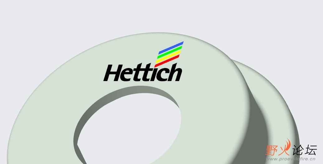

[求助] 这种字是如何实现的 没有厚度

mico_zhao 发表于 2025-3-19 09:23
求教一下,
指定区域跟直接获取数据外部数据草绘icon,有什么区别么
形状图形就是靠的外部导入,毕竟CAD画形状比较方便。这是我作图习惯

340047351 发表于 2025-3-18 21:01
先把字体或形状搞出来,然后指定区域就可以了。

eng68 发表于 2025-3-18 23:56
这种需求,用划分曲面,分割曲面功能还是挺方便的;
这个指定区域怎么选指定的颜色?

wangwang168 发表于 2025-3-19 19:20
这个指定区域怎么选指定的颜色?
给它上色不就好了?
