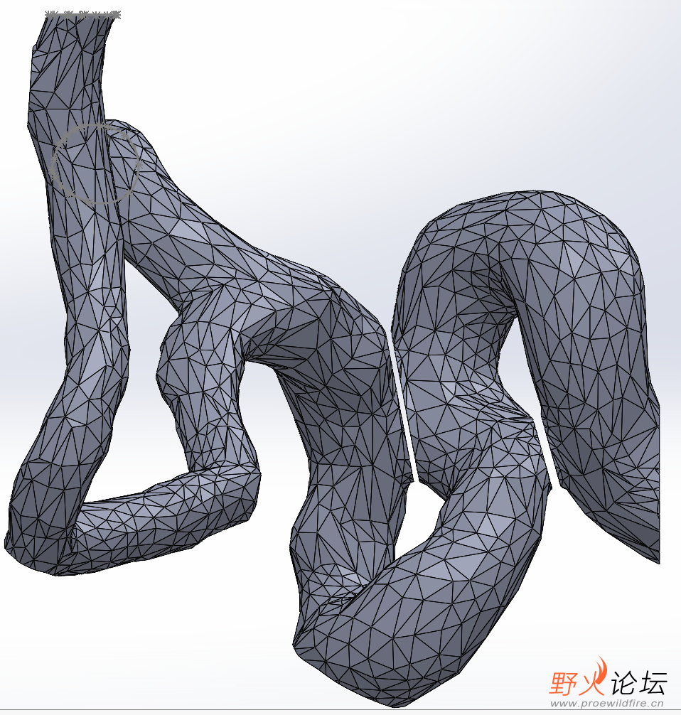

通过扫描获得对的实体,表面四坑坑洼洼的,后期怎么平滑处理

是否可以描述详细造成原由?
看着像是STL或X_T格式的文件。

不是说小平面的精度提高就能更平滑吗?

可以从以下两方面提高:
1,使用更高精度重新扫描。
2,使用专门的逆向软件重新构面。

感觉是抄数扫描的云点,全部是三角面,通常得弄成线条重新画出来,不知道有没有更好的办法

扫描生产的,就是表面有小三角形构成的

要三角形表面平滑且不影响外形尺寸,需要借助其他软件,Creo不擅长的
FreeForm、geomagic studio、magics等可以处理三角形文件的软件
在里面优化平滑,然后导入IGS
