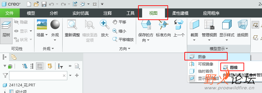

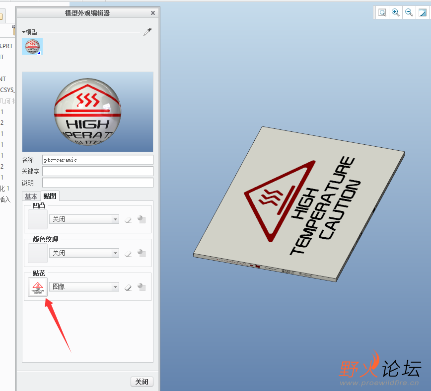

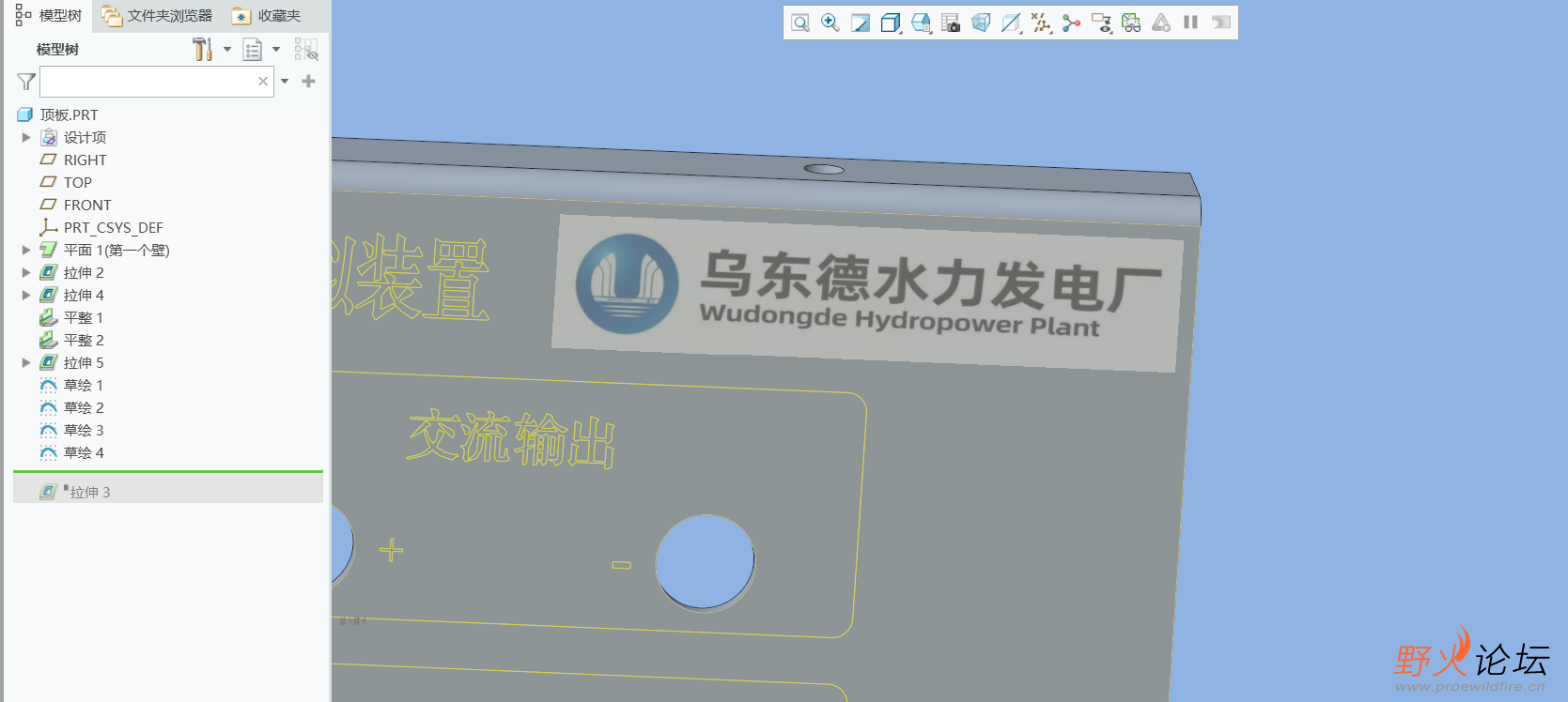

帮忙看下这个图是怎么弄上去的
109
195
 楼主| 发表于 2025-3-18 11:17 | 显示全部楼层
在模型树里面看不到
1092
1430
发表于 2025-3-18 11:35 | 显示全部楼层
贴图
610
676
发表于 2025-3-18 12:03 | 显示全部楼层
外观球上弄
428
617
发表于 2025-3-18 12:15 | 显示全部楼层
这样贴进去的图片,原来叫跟踪草绘,做逆向很有用的功能。
