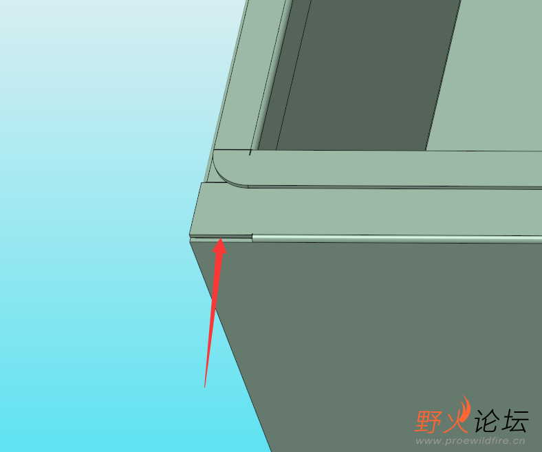

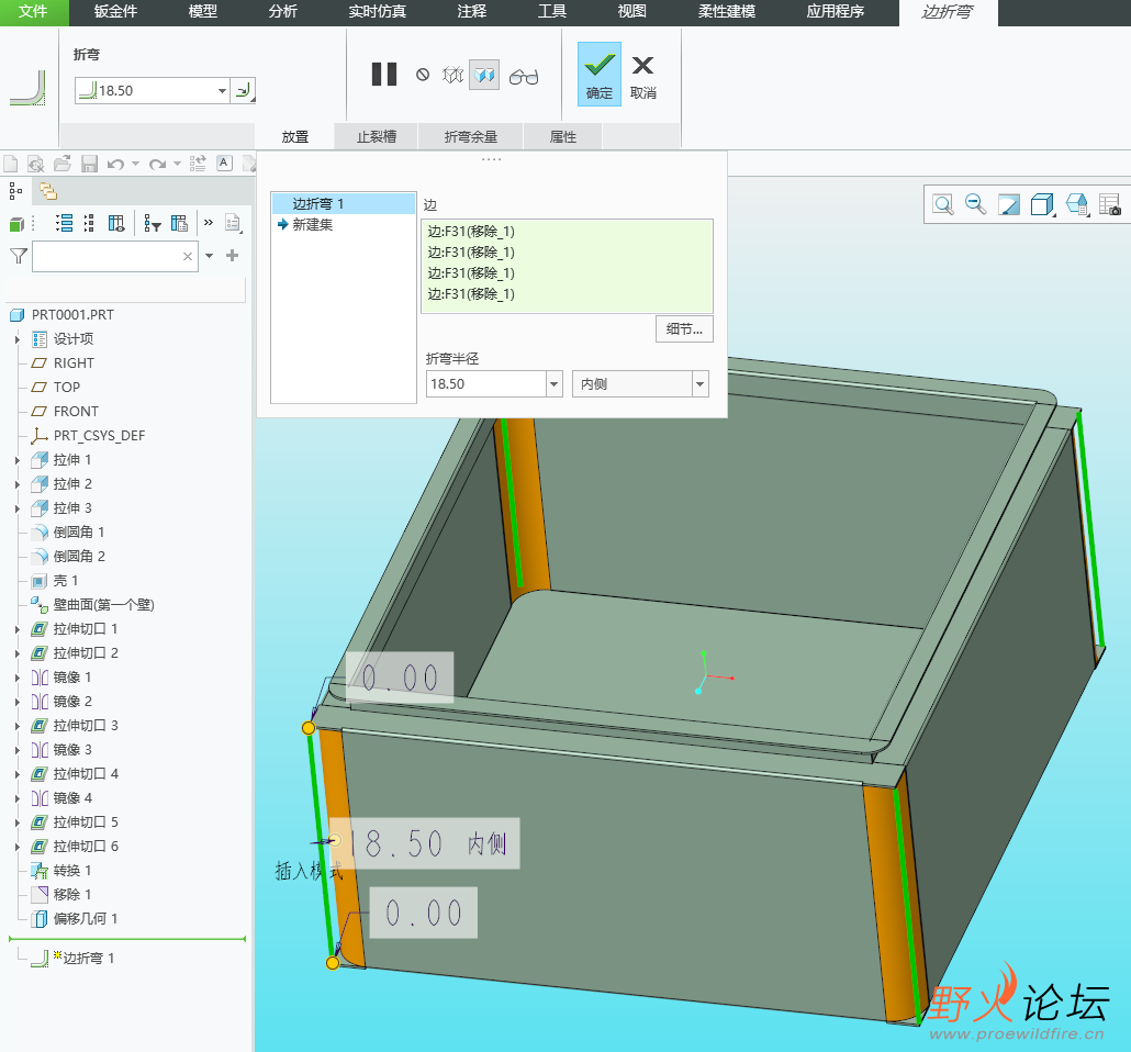

各位大佬有没有什么办法把这三个面分开来不要一样,我现在拉伸切除后还是一体的,有没有办法分开来

发表于 2025-3-17 14:17 | 显示全部楼层

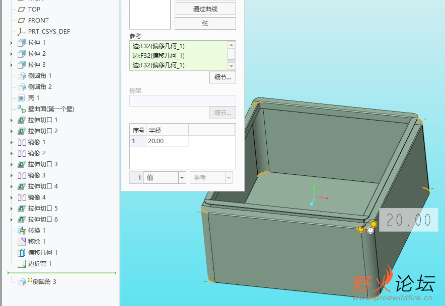

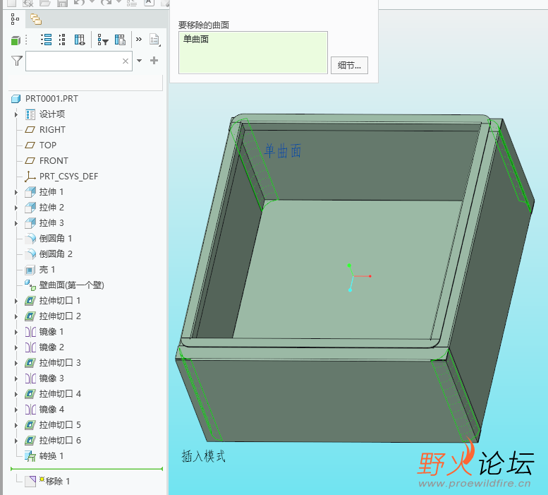

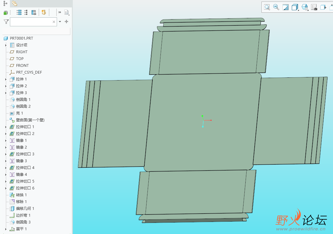

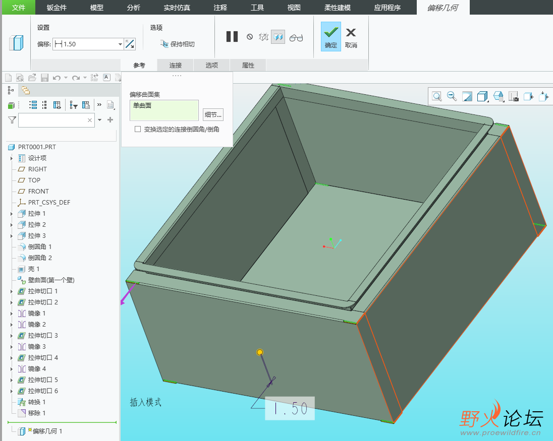

你的问题应当是,这两个曲面是一体的,导致无法展平,建议所有的缺口和止裂槽,在转钣金之前做好,这样转钣金之后一步到位,但现在既然模型已经做好了,且这个面又不能拆分,还是有补救的方法的:
1.利用柔性建模,先把这几个圆角移除
2.移除后这几个边缩进去了,还是用柔性建模,把这几个边偏移到原来的位置
3.再对移除后的这4个角进行边折弯,圆角和原来一样大就可以了
5.这些尖角倒一下圆角
这样展开就没问题了(展开后有些地方会重叠,这是你一开始建模的问题,重叠的地方再拉伸一个切口就可以了)

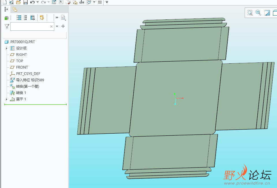

如果你这个模型不需要再修改,那么还有更简单的方法,另存为STP文件,再导进来转钣金展开,也没有任何问题

学习了但是还有个办法只有高版本才有的功能,划分曲面

发表于 2025-3-17 17:30 | 显示全部楼层
9.0以上的版本就有这个功能,我用的是10.07版本,你说的划分曲面这个功能,对钣金件无效,所以我要你在转钣金件之前就做好切口
或者干脆不做任何切口,用转换命令将所有边添加圆角后,再用扯裂命令处理模型,也没问题,可以顺利展开
