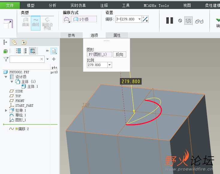

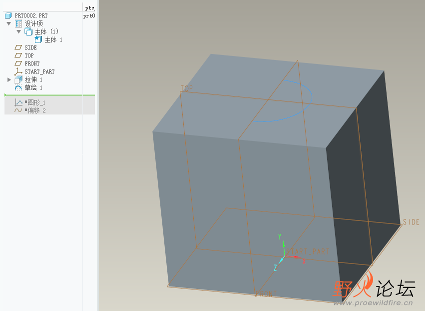

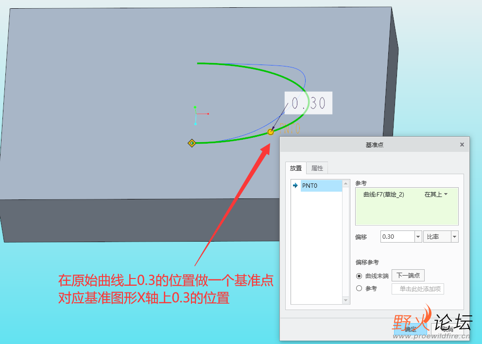

大佬们,请来指教,下面这个做法的原理。
曲线垂直于曲面偏移,在有参考图形的情况下,可以做到两端不移动,中间移动。这个原理是什么?参考图形中有3个中心线,两个垂直的中心线距离设为x,画一段弧,半径y。这x和y的取值,对最终曲线的偏移有什么样的关系式影响?
最终曲线偏移后,感觉不在一个面上了?
这里参考图形是啥东西?

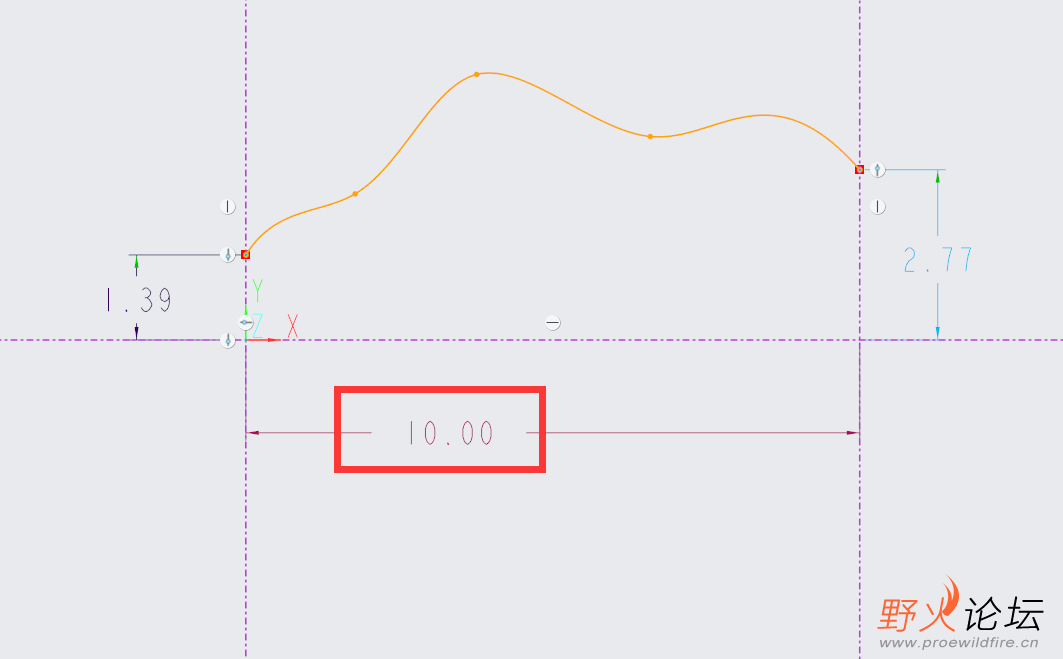

我也觉得这个命令不够直观。偏移后的最高/最低点和图形中的最高/最低点是对应的,但是中间的变化过程就不是按比例变化的。至少我没找到一个公式,不知道系统里是怎么处理的
楼上回答用基准图形做扫描那个,是可以计算的。这个不知道怎么计算

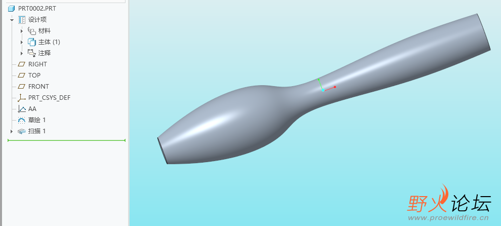

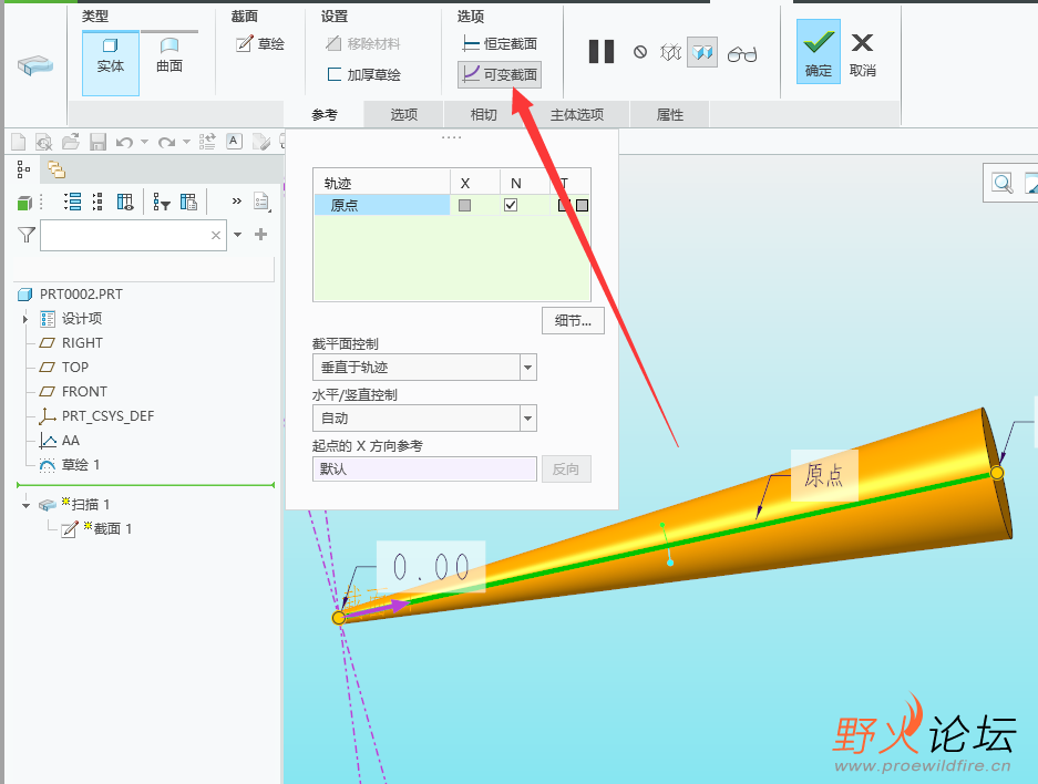

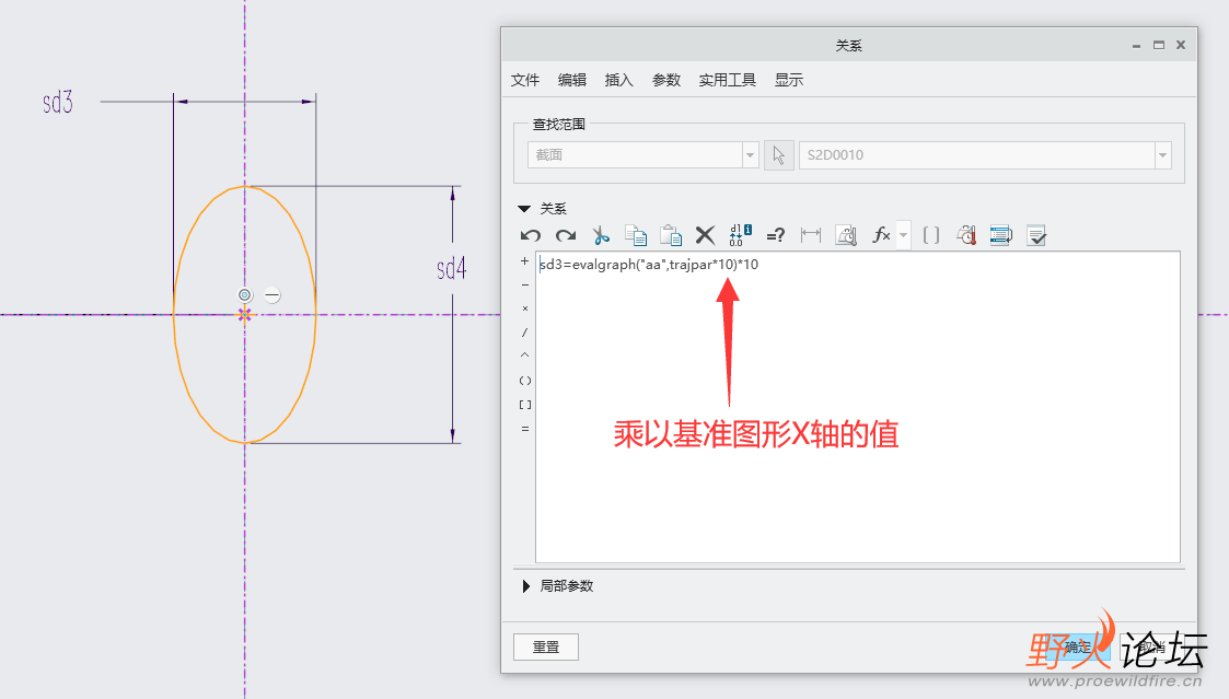

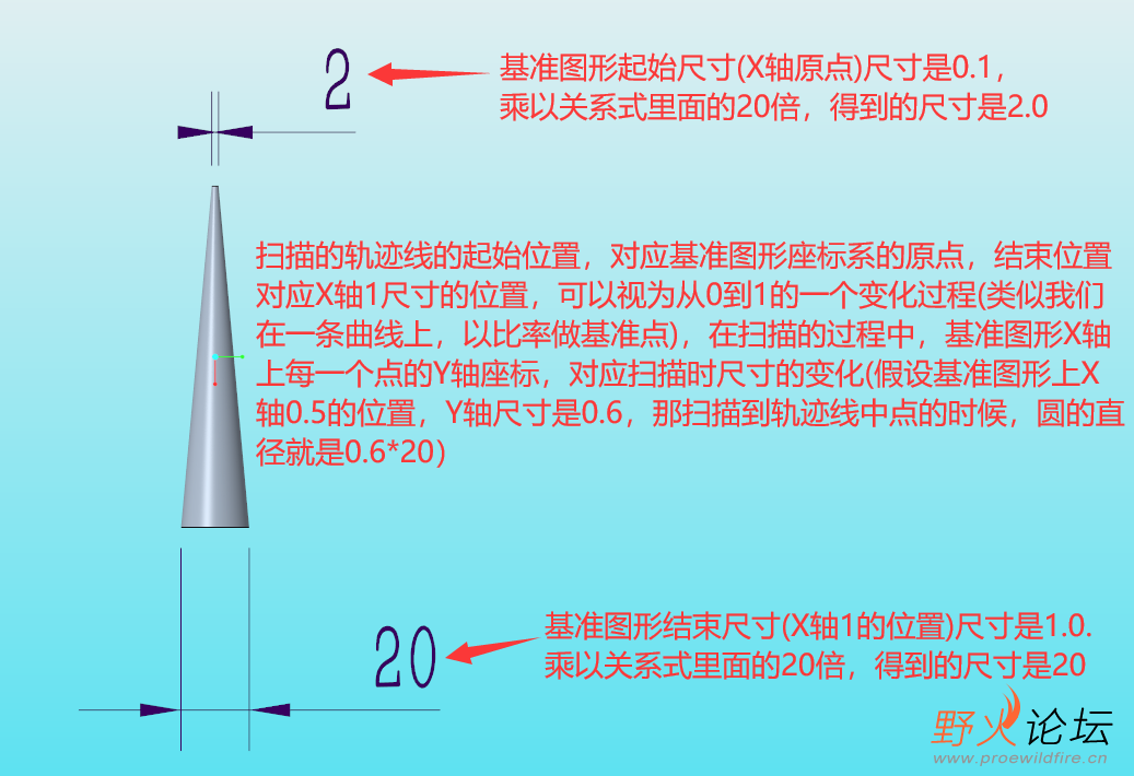

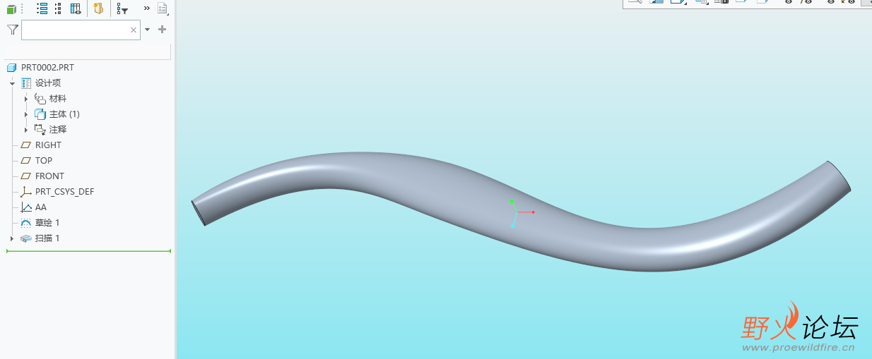

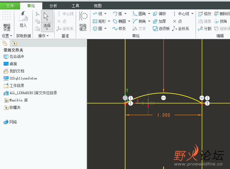

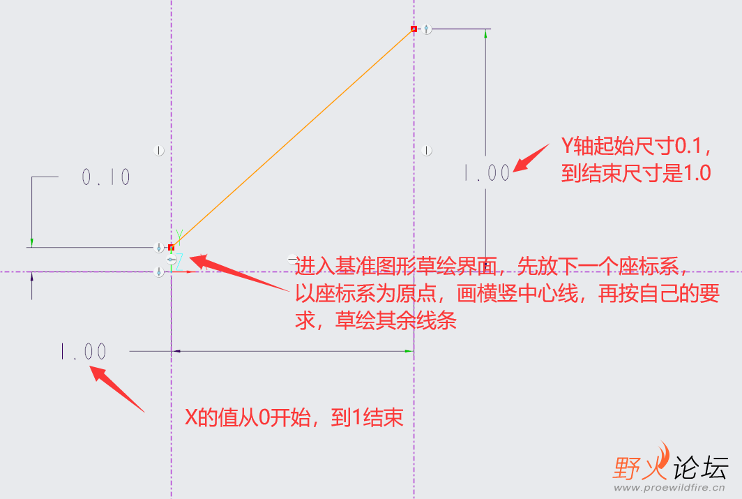

先用扫描说明:
1.先画基准图形
2.再画一条直线做扫描轨迹线(任意曲线都可以),进入扫描,随便画个圆,为圆的直径尺寸添加关系式
3.扫描完成
4.测量一下尺寸
这是最基本的,利用基准图形控制扫描尺寸变化的应用
随意变换一下基准图形的形状
得到的是这样的效果
在很多情况下,如果我们把基准图形X轴的尺寸定为1,导致不好画图,那么也可以把X轴的尺寸加大
相应的,关系式也更改一下
也是可以的
当然,这只是基准图形在扫描中最基本的应用,还有很多别的应用方式,比如说循环引用什么的,论坛里都有教程的,可以找来看看,这里就不再说了

发表于 2025-3-17 09:00 | 显示全部楼层

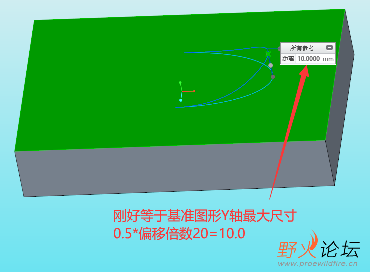

thestronger 发表于 2025-3-15 17:06
我也觉得这个命令不够直观。偏移后的最高/最低点和图形中的最高/最低点是对应的,但是中间的变化过程就不是 ...

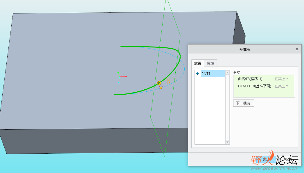

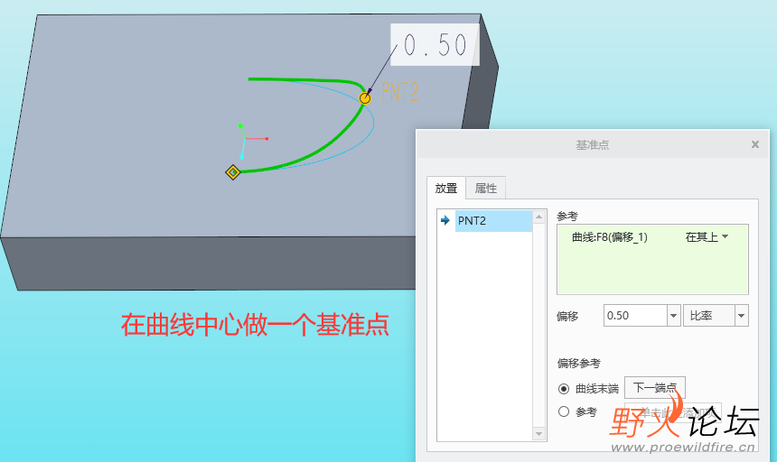

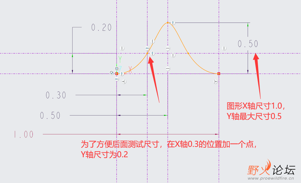

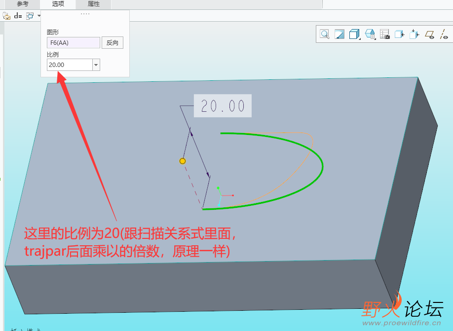

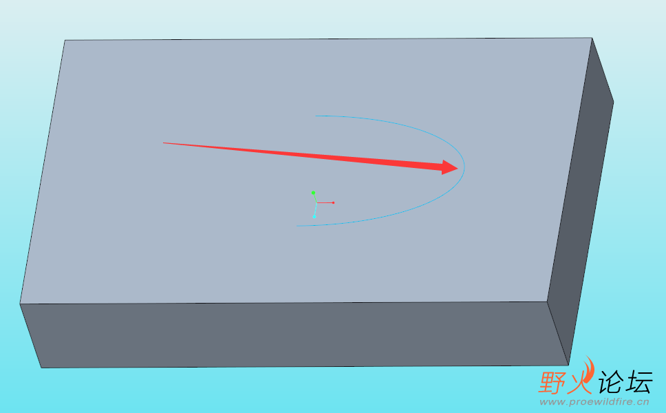

这个其实也可以计算的,比如比如在平面上有一条这样的曲线
然后画一个基准图形
然后对曲线做偏移

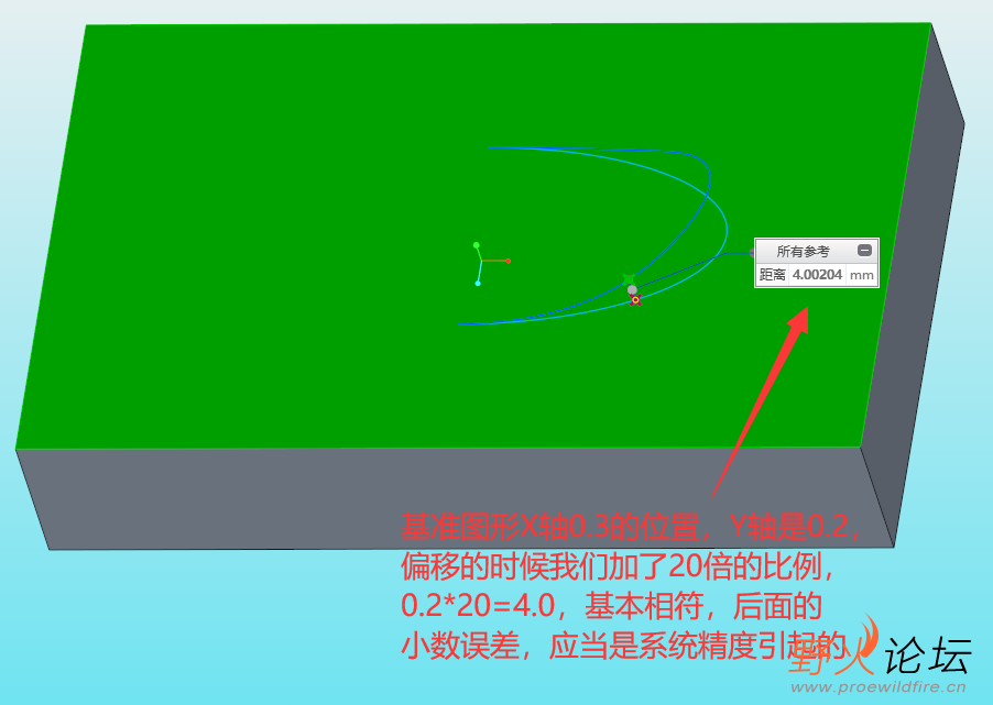

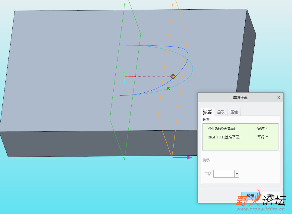

为了方便测量,我们做几个基准点
通过这个基准点做一个平面
再通过这个平面,和偏移后的曲线相交做一个点
测量一下这个点到平面的距离
再测量一下中点(曲线偏移的最高点)的尺寸
744
985
发表于 2025-3-17 09:04 | 显示全部楼层
