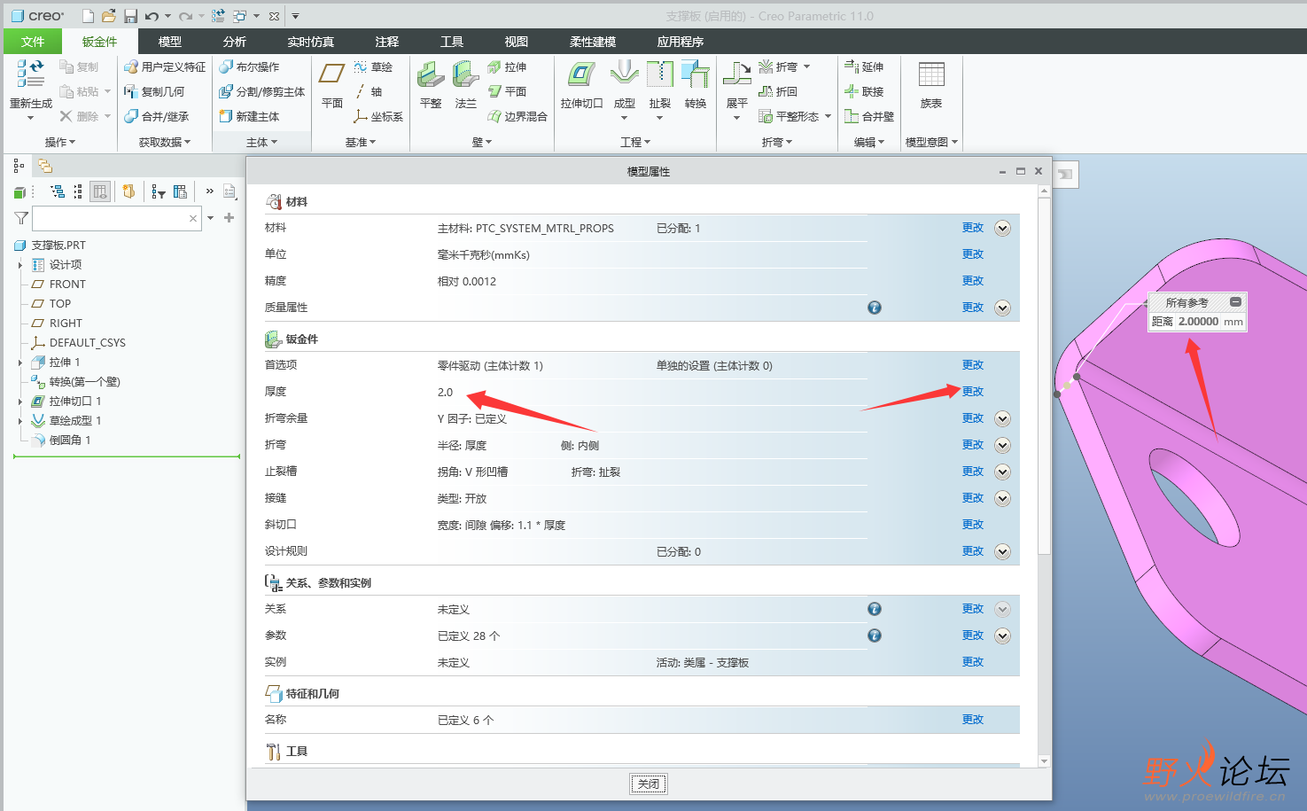

请教一下,Creo11.0做的图纸实体特征转钣金后,厚度不能修改,Creo10.0做的图可以修改,是什么原因?是不是哪里设置不对?麻烦各位大师指点一下,谢谢!!

我把11卸载了,11有多主体钣金,我记得好象是第一个主体确认了钣金厚度,后面创建的主体钣金,默认是跟随第一个主体的厚度,想要修改后面主体钣金的厚度,就要取消链接到主体这个选项,很久没用11,记忆不一定准确

模型属性  厚度  更改

直接找 参数里面的 SMT_THICKNESS

谢谢指教啦,但不明白11.0版本为什么要这样修改,本以为版本越高越方便好用,总觉得没什么变化!
