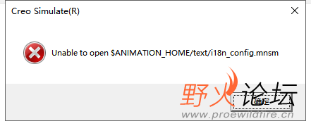

有大神懂这个怎么解决嘛,用约束的时候会弹出去,点了就闪退

大概率是最后i18n_config.mnsm文件损坏或者丢失了,找同事的复制一下

用约束就会弹出来,在约束第二下的时候弹出。分解视图点一下也会弹出闪退

没用,找了两个同事,一个里面没有这个文件,另一个有我覆盖了,也不行,我是6.0.1的

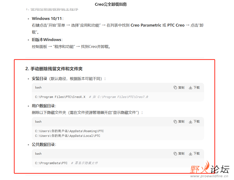

卸载重装也不行,而且要怎么把之前的东西卸干净,我新装的之前的快捷键还在

解决了,还是卸载重装的,像上面说的之前卸载一直卸不干净,重新装的之前快捷键还能用,问了deep seek,把相关的全删了,在安装就好了

C盘/D盘/相关creo的全删了
