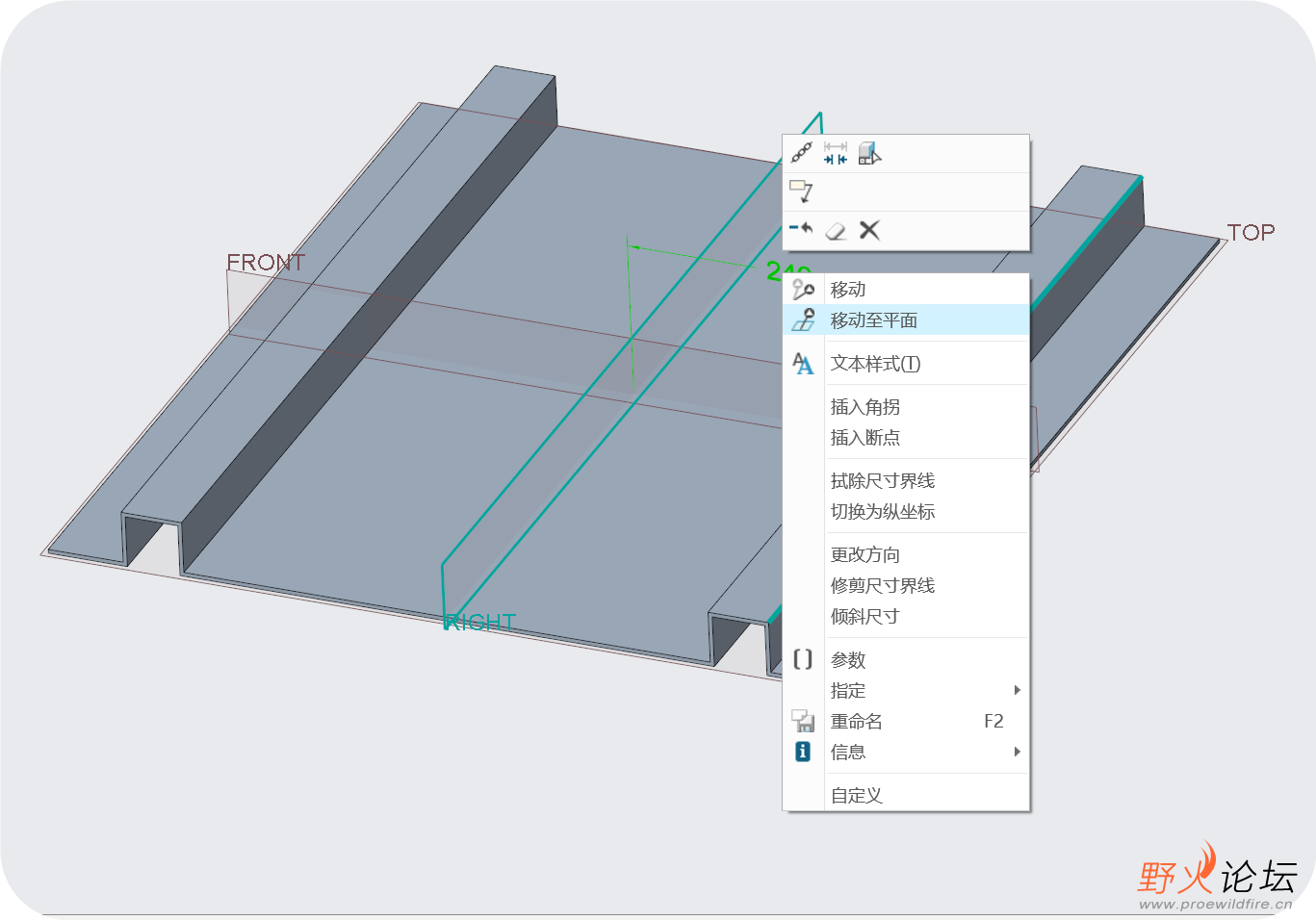

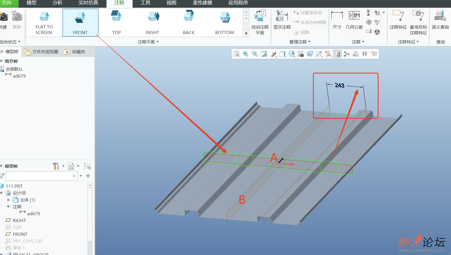

我注释平面选的FRONT,注释两个平行平面的距离的时候,如图所示的尺寸"243"尺寸位置并不在FRONT平面位置处,请教大神,这是怎么回事?
如果我想调整注释尺寸位置到“A”或者到“B”的地方,请问该如何调整?

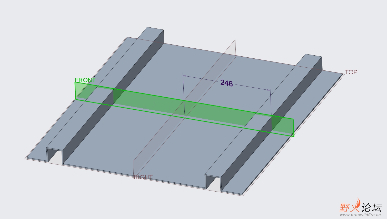

效果。。。

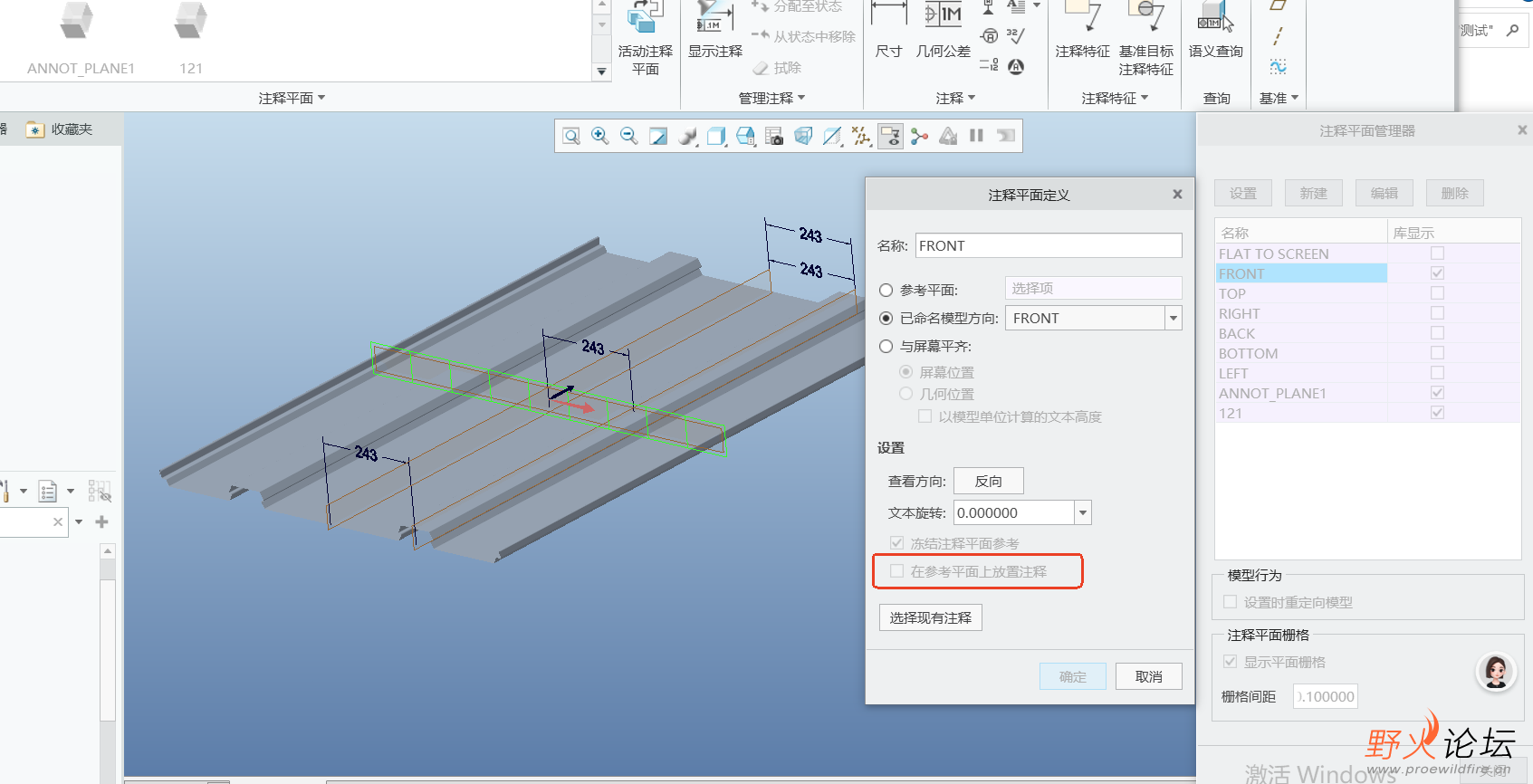

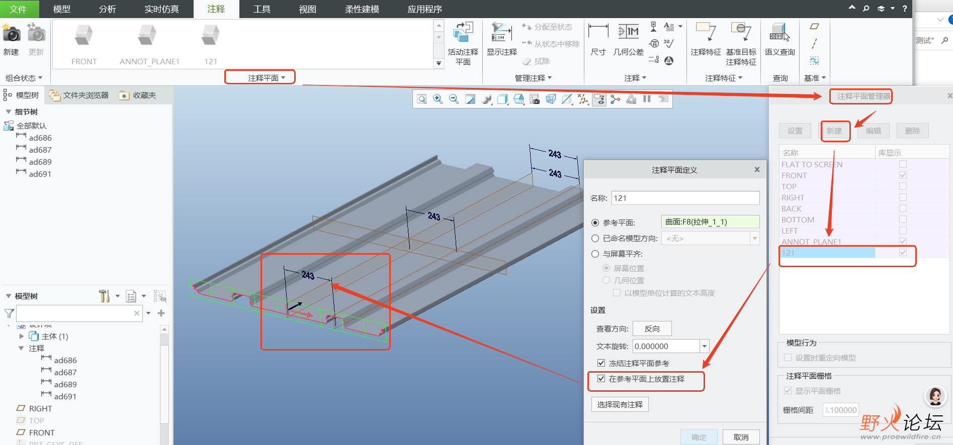

已找到解决办法,要新建一个注释面,然后勾选“在参考平面上放置注释”就行了
519
592
 楼主| 发表于 2025-3-14 11:52 | 显示全部楼层

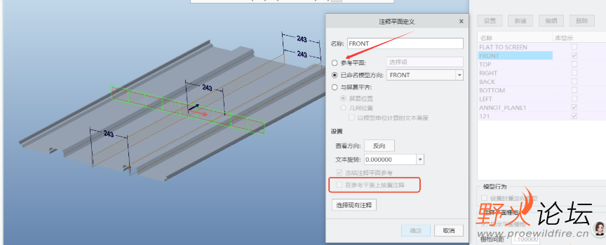

要注意的是,必须新建一个注释面,系统自带的注释面,是无法选中“在参考平面上放置注释”这个选项的

发表于 2025-3-16 11:38 | 显示全部楼层
banmianshifo 发表于 2025-3-14 11:52
要注意的是,必须新建一个注释面,系统自带的注释面,是无法选中“在参考平面上放置注释”这个选项的 ...
