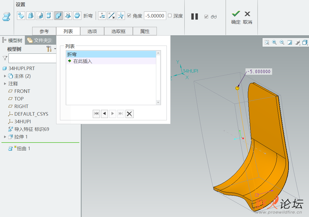

你这个到底是要求两边各拔模5度还是张口角一边加2.5度总共加5度还是张口角一边各加5度共加10度,没有看明白!
如果是拔模角度修改可以试试可推拉方向拔模命令,张口角修改可以试试扭曲命令(图片是张口角的,一边各加了5度)。

就是两边各5度,,0.5度的那个位置,改到5度,主要是平时工作很少用扭曲,不知道具体怎么做

发表于 2025-3-11 12:12 | 显示全部楼层
hua123 发表于 2025-3-11 08:48
就是两边各5度,,0.5度的那个位置,改到5度,主要是平时工作很少用扭曲,不知道具体怎么做 ...
用扭曲里的折弯功能,虽有变形误差,但橡胶应该容差较大吧。
可以,自己试了一下,也是个妙招,学会了
