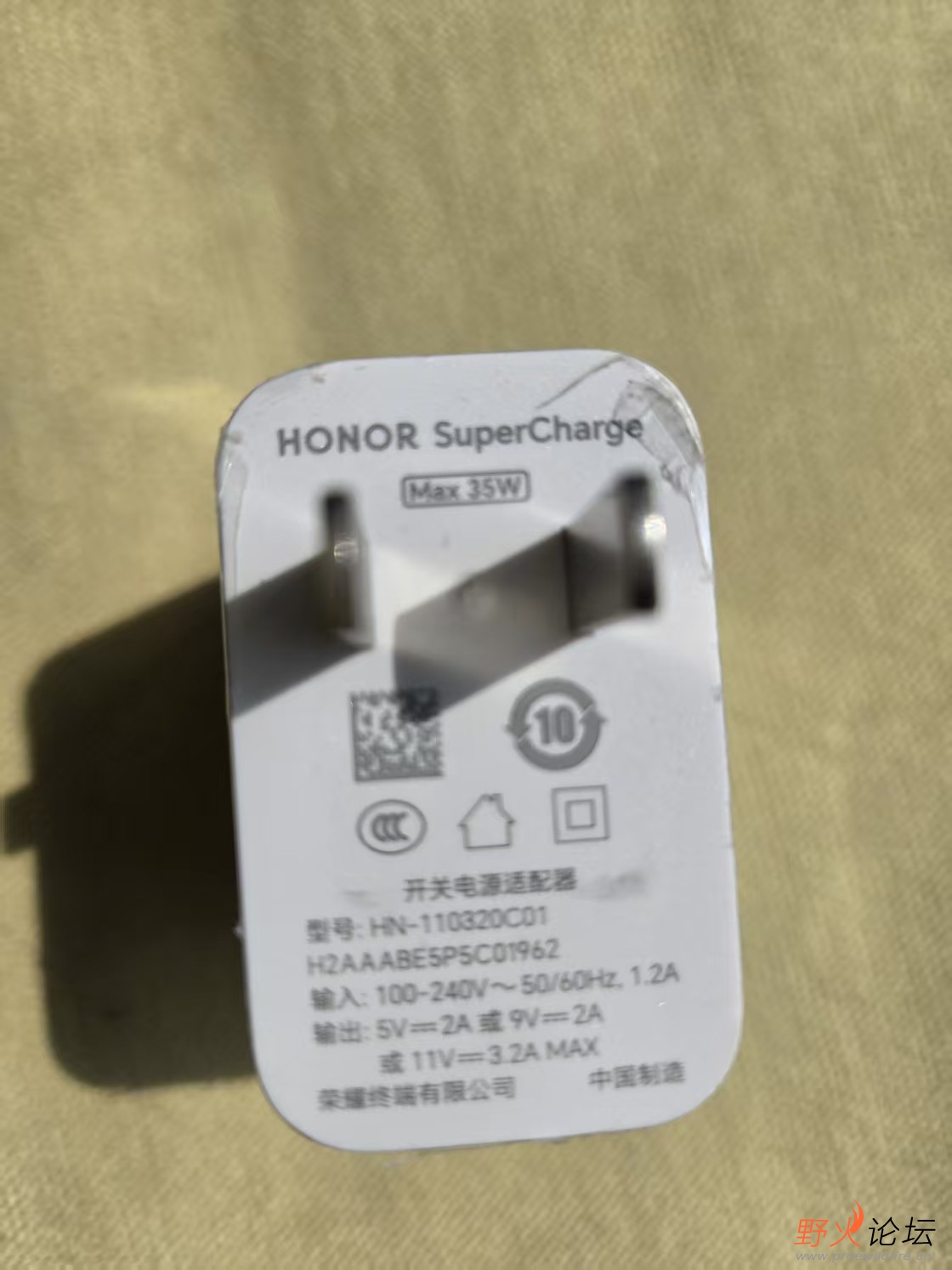

如图是个手机充电器,新人请教两个工艺方面问题,第一个是插头是如何镶嵌在塑料里的,看上去没什么缝隙不像安装上去的,是不是模具注塑时直接将插头镶嵌进去? 第二个是上面的字符是看着是什么工艺的,摸了一下比较平滑,比较耐磨,丝印方式?

插头肯定是模具注塑时,提前插在模具上吧
字有可能是激光哦,在塑料中放了一种激光粉吧

这种基本上都是插件(镶件)成型,在注塑前把金属件放进模具。
关于字体目前主流方案是激光雕刻,就是所谓的镭射机镭雕,从成本上来说cost down;丝印移印也是可行。

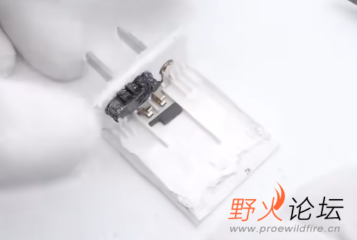

我拆过一次这种充电插头,我拆的那个这个片子不是注塑进去的,是后安装的,配合应该是稍微有一点点过盈,可能拿气缸压进去的,这个如果以嵌件的方式注塑进去的话后面你这个片子需要焊接这些是不方便的,文字是激光打标的,这个没啥疑义

是的,冷压,

1.插头insert molding工艺;最终assy的话,是内部通过弹片结构与PCBA连接
PS:都什么年代,还冷压进去? 可靠性如何保证? 而且时间长了,会开裂的,
2.字是镭雕刻上去的

1.模内注塑
2.丝印或者镭雕

2.激光打印,但塑料材料要加镭雕粉。
