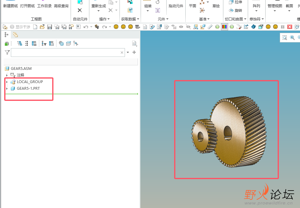

1、在装配体里创建两个齿轮,并按距离装配好;
2、采用元件操作,合并,将一个齿轮合并到另外一个齿轮上
游客,如果您要查看本帖隐藏内容请回复
3、如果你有大梁齿轮插件,可以快速创建、修改

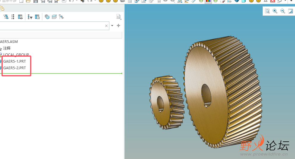

我用的是获取数据-->合并继承来加载另一个齿轮,组成双联齿轮,可用于运动仿真。
