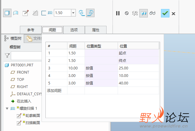

现在有些弹簧的两端收尾是非标的,如何简单的画出来,最好是随便举个例子说下操作过程,会的留个V,我加你

是两端圈并紧型弹簧,但是收尾是非标的,主要是想弄懂如何控制收尾圈数与收尾那圈的高度

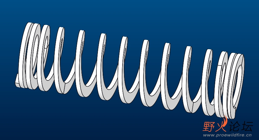

发表于 2025-3-10 09:24 | 显示全部楼层
弹簧.rar
65.86 KB, 下载次数: 3
creo5.0
565
763

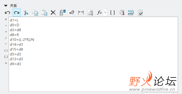

发表于 2025-3-10 09:32 | 显示全部楼层
有没大神用关系弄下。只输入参数就行了
感觉这个关系写得太复杂了,有哪位大神出手修下。谢谢!
CREO7.0
prt0001.prt.zip
253.2 KB, 下载次数: 1
