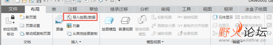

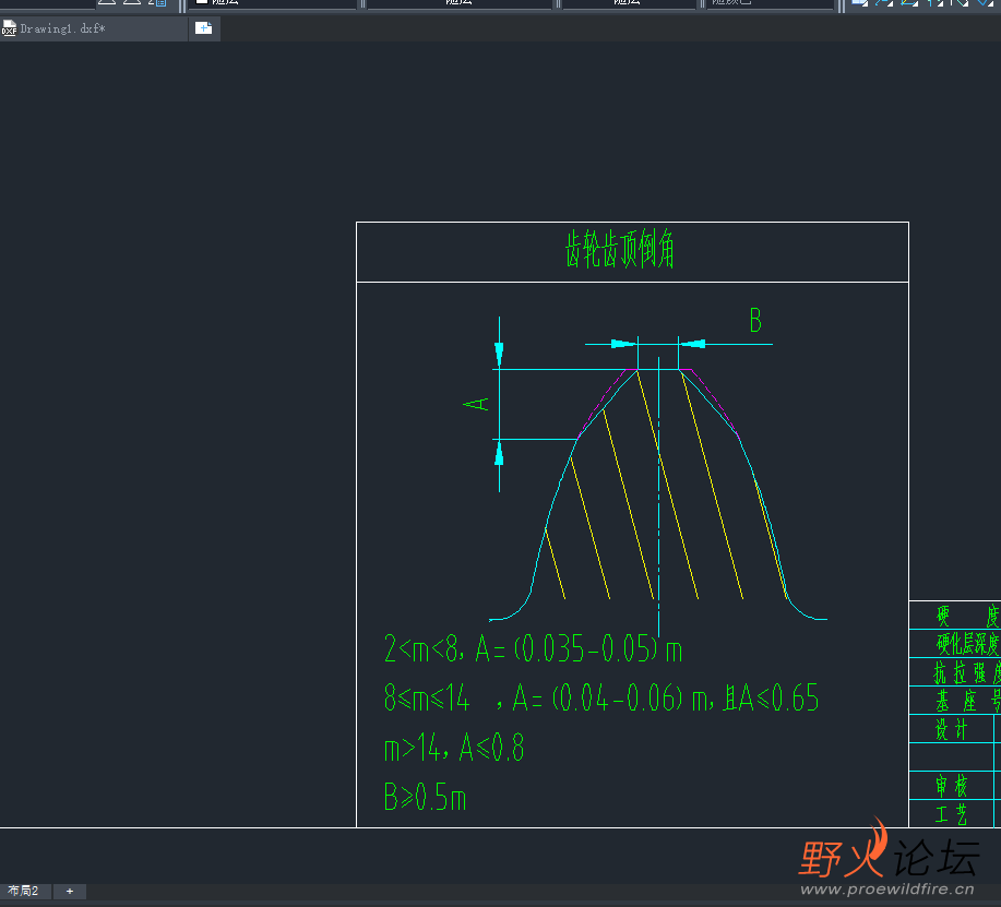

大佬们,cad里这个补充图,可以导到工程图上嘛,怎么复刻
 楼主| 发表于 2025-3-7 10:39 | 显示全部楼层
或者怎么在creo工程图上画出来

3-7.png 将CAD直接导入就行

大佬,我导进去显示不出来,

发表于 2025-3-7 11:56 | 显示全部楼层
vv1215 发表于 2025-3-7 11:35
大佬,我导进去显示不出来,
CAD文件不能是中文名

发表于 2025-3-7 22:07 | 显示全部楼层
直接倒圆0.1*MN,可以用关系式控制
